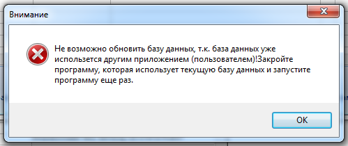

Открываю PLI — все нормально. Открываю CC — выдается ошибка:
Снимок экрана 2014-04-24 в 9.33.15.png (33.24 КБ) 3027 просмотров
ВОПРОС:
я правильно понимаю, что я не могу одновременно работать в двух программах над одним проектом? Схема работы получается такая: поработал в PLI, закрыл PLI, открыл CC, поработал в CC, закрыл CC, открыл PLI...
Или я что-то неправильно делаю? Спасибо

Можете.

e-special писал(а):Можете.
какие действия нужно предпринять, чтобы не возникала ошибка о невозможности одновременного доступа к базе?
Использую PLI 2.1 Professional + CC 3.1 Professional
Никаких. Эта ошибка говорит о том, что обновить БД открываемой программы невозможно, так как открыта вторая программа.

1) При каких конкретно действиях в программах невозможность обновления БД открываемой программы затронет меня как пользователя? Что я не смогу сделать, когда запущены 2 программы, в отличии от ситуации, когда запущена только одна?
2) стоит ли мне опасаться ситуации, когда одновременно запущены 2 программы, я внес какие-то изменения и уверен что они сохранились, но на самом деле они не сохранятся из за описаной ошибки?

arrbitr писал(а):1) При каких конкретно действиях в программах невозможность обновления БД открываемой программы затронет меня как пользователя? Что я не смогу сделать, когда запущены 2 программы, в отличии от ситуации, когда запущена только одна?
Как обновить программы и БД корректно?
Вам необходимо:
Закрыть все ПО серии E-Trade.
Открыть сначала PLI, принять обновления(если они доступны), открыть БД в которой Вы работаете.
После этого корректно установятся обновления для PLI и для БД в которой вы работаете.
Закрыть PLI. Открыть СС и установить обновления(если они доступны), затем открыть БД СС для установки обновлений в саму БД.
После такой процедуру можно считать, что обновления установлены корректно.
Стоит заметить, что иногда обновления в PLI могут касаться БД в СС и наоборот.
По-этому мы рекомендуем использовать такой порядок обновления программ и БД, для того чтобы все обновления из ПО серии E-Trade стали во все рабочие БД при монопольном запуске БД.
arrbitr писал(а):2) стоит ли мне опасаться ситуации, когда одновременно запущены 2 программы, я внес какие-то изменения и уверен что они сохранились, но на самом деле они не сохранятся из за описаной ошибки?
нет
