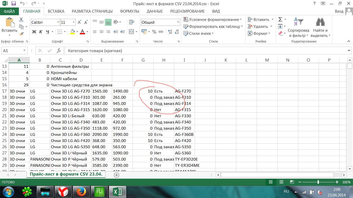

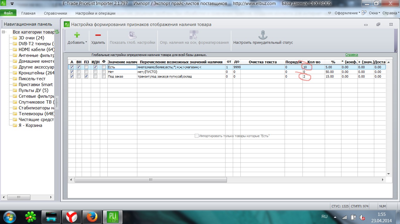

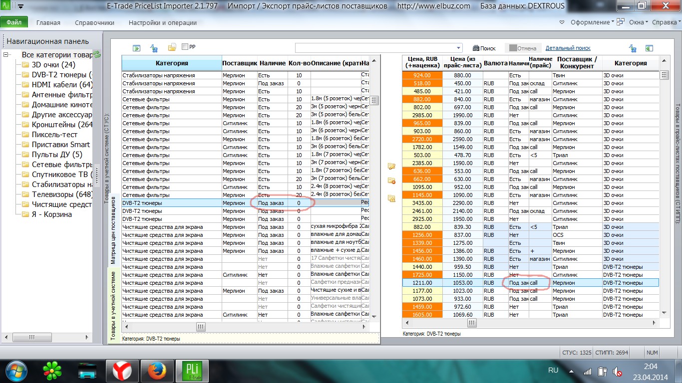

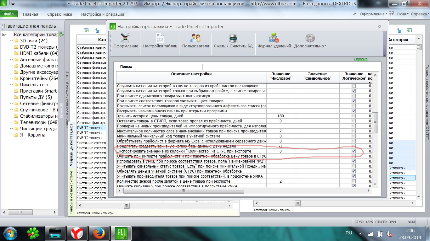

Столкнулся с проблемой настройки наличия. В pli предусмотрено в глобальных настройках колонка Кол-во в которой можно добавить определенную цифру что добавиться в колонку кол-во СТУС.
Так вот для статуса ЕСТЬ это правило срабатывает, тогда как для статуса ПОД ЗАКАЗ нет. Т.е в СТУС товары со статусом ПОД ЗАКАЗ также отображаются с нулевым кол-вом несмотря на настройки наличия. Ф мне нужно чтобы товары со статуом ПОД ЗАКАЗ были не с нулевым остатком. Скрины прилагаю. Подскажите в чем может быть проблема и как ее решить?

Проблема обнаружена и и будет исправлена в новой версии программы, приносим свои извинения за возможно доставленные трудности.
Как только версия будет доступна для скачивания, при запуске программы Вам будет предложено обновится. Ожидайте пожалуйста.

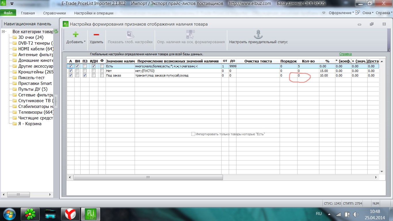

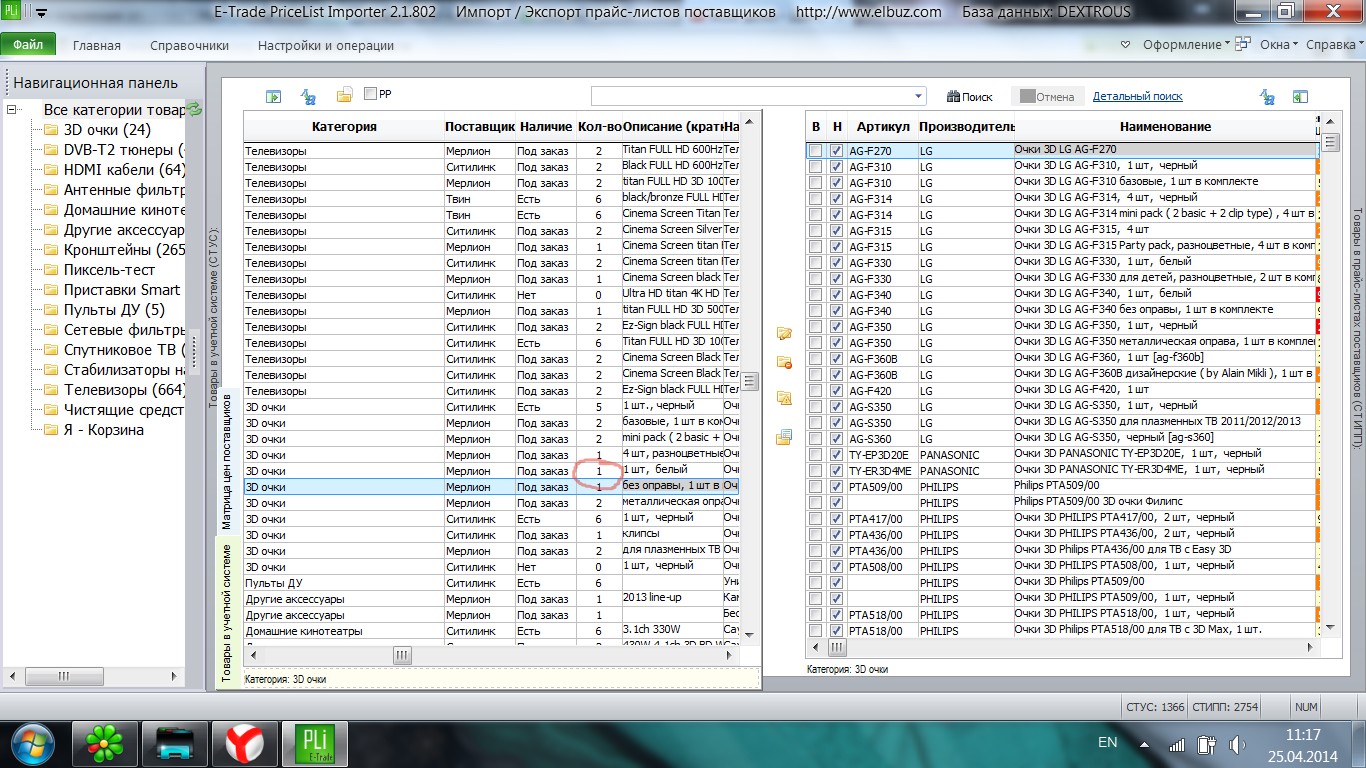

Здравствуйте. Теперь все работает, только появилась обратная проблема. Теперь если в настройках наличия в кол-во для статуса ПОД ЗАКАЗ поставить 0, то после пакетной обработки в стус все равно стоят цифры 1 или 2. Остальные настройки без изменений. Пример в скринах ниже:

Суммируется кол-во предложений из СТИПП, поэтому пишется в СТУС 1.

Понятно, т.е 0 там не получиться указать теперь.
Valdenz
Сообщения: 4
Зарегистрирован: 22 апр 2014 16:24
Просто, иногда нужно указывать 0 для статуса ПОД ЗАКАЗ. Как быть в этом случае?
Если выгрузка происходит на сайт через Туннель, то значения для статуса Под заказ можно указать в настройках Туннеля.
