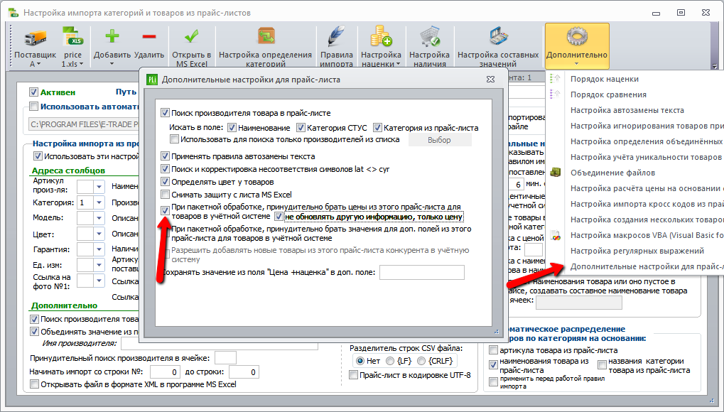

Обновление цены.
Здесь установить галочку, чтобы принудительно брались цены от необходимого Вам поставщика:

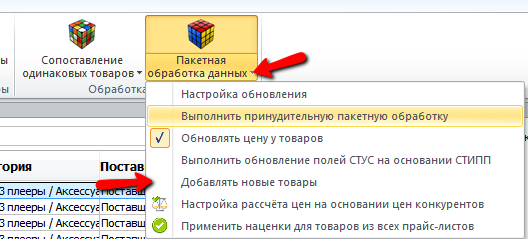

В настройках пакетной обработки снять галочку добавлять новые товары.
Предварительно поочередно добавив новые товары, от каждого другого поставщика.
Либо добавить необходимый прайс-лист в качестве прайс-листа конкурента.
