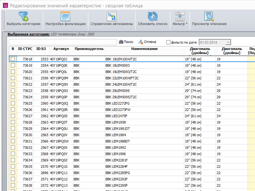

Здравствуйте, есть недоработка.

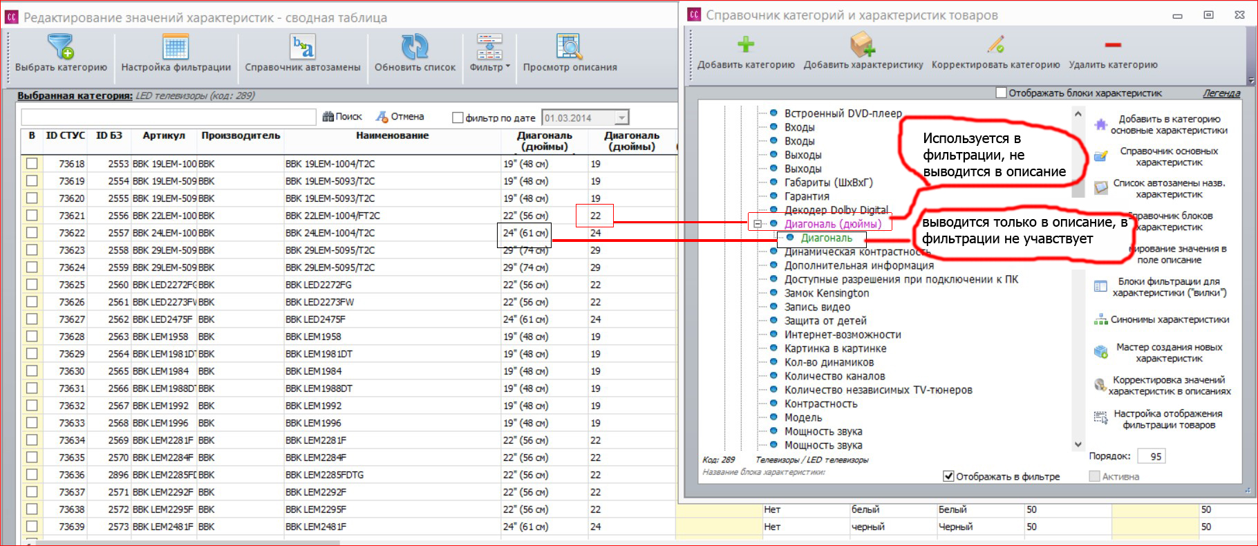

Есть две характеристики "Диагональ (дюймы)" и "Диагональ". Характеристика "Диагональ" передает значения в "Диагональ (дюймы)" формулой {ЗначениеХарактеристикиОтСинонима}
Содержание характеристики "Диагональ" = 19" (48 см)
В настройках автозамены для характеристики "Диагональ (дюймы)" прописываю 19" (48 см) заменить на 19
Вроде все работает, но в файл экспорта для фильтрации вместо значения 19 передается 19" (48 см)
Получается, что автозамена игнорируется и передаются данные от синонима.

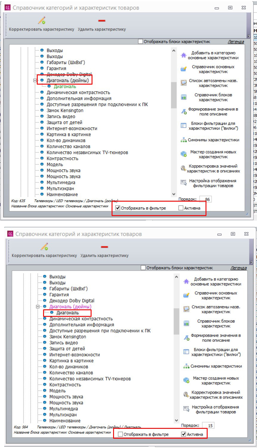

Диагональ (дюймы) - надо вывести в фильтр, но не выводить в описание
Диагональ - надо вывести в описание, но не выводить в фильтр (см. скриншот 1)

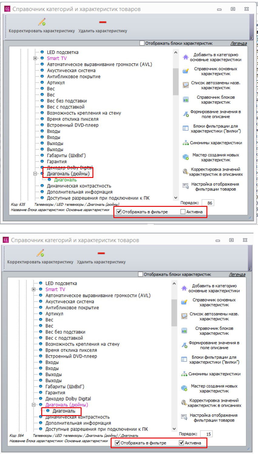

Но почему-то после экспорта в для дочерней характеристики "Диагональ" появляется галочка "Отображать в фильтре" (см. скриншот 2)

- Screenshot_3.jpg (206.7 КБ) 3782 просмотра
- После экспорта
- Screenshot_2.jpg (795.19 КБ) 3783 просмотра
- До экспорта, желаемые настройки
- Screenshot_1.jpg (835.09 КБ) 3783 просмотра

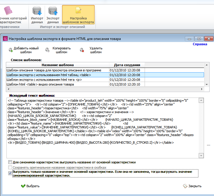

Значение берется от синонима, так как замена, скорее всего, происходит только в одной харак-ке.
Есть у одного товара есть 3 хар-ки и это одно и тоже (синоним) и она выгружается для фильтрации, тогда берутся все 3 значения, вот в какой то хар-ке старые значения.
Да, так и есть. А вот так реально сделать, см. скриншот, чтоб в описание передавались одни данные (условно назовем их расширенными), а в фильтрацию - те которые обработаем автозаменой?e-special писал(а):Значение берется от синонима, так как замена, скорее всего, происходит только в одной харак-ке.
- Screenshot_2.jpg (938.92 КБ) 3772 просмотра
Есть такая настройка:
Почти согласен, но как быть с фильтрацией?

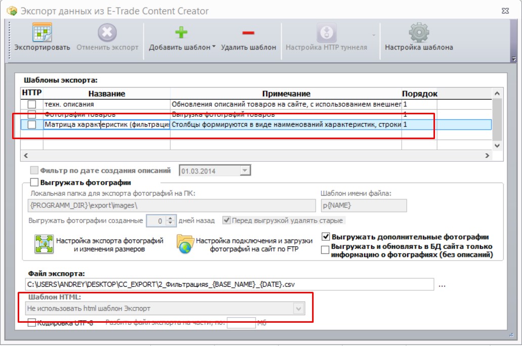

В настройках экспорта фильтрации, шаблоны не используются (см. скриншот).

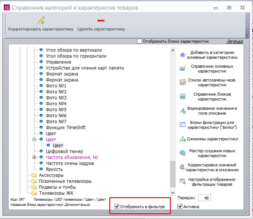

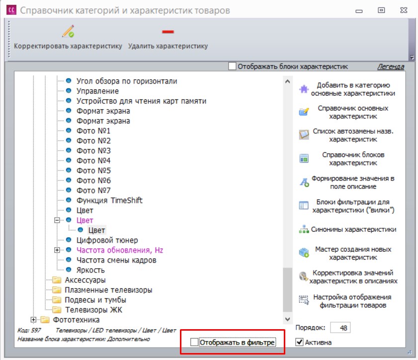

А в файле экспорта для характеристики "цвет" имеет место следующее:
черная передняя панель с белым оформлением, Черный
черный, Черный
черная передняя панель с красным оформлением, Черный
черная передняя панель с серебристым оформлением, Черный
Получается, то что после запятой - значение обработанное автозаменой - цель достигнута все ОК.
Но в фаил экспорта почему-то передаются дополнительные данные - то что ПЕРЕД запятой
Как сделать, чтоб передавались в фильтрацию только те характеристики которые отмечены в фильтрации. Имеет место самопроизвольного проставления галочки "Отображать в фильтре"
см. скриншот

- После экспорта, галочка появилась самопроизвольно и в файл экспорта вместо одной характеристики передалось две
- После экспорта.jpg (135.19 КБ) 3768 просмотров
- Так надо чтоб было в настройках
- До экспорта.jpg (129.24 КБ) 3768 просмотров

Для матрицы это не настраивается.
