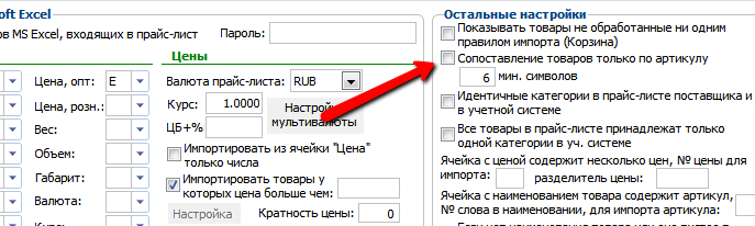

Да, с этим может быть проблемы, так как идут учет "артикул+наименование" Если артикул изменился, тогда сопоставления могут пропасть.
Тут нет галочки?
ppp100
Сообщения: 4
Зарегистрирован: 24 мар 2014 12:49
нет, "сопоставление товаров только по артикулу" не включено
