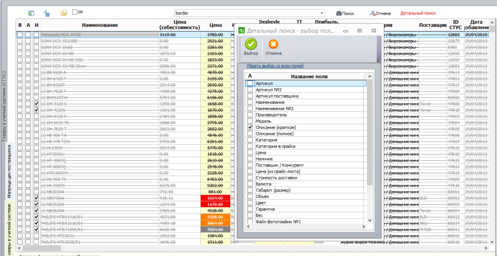

Признак того, что товар без описания в ячейке "Краткое описание" пусто. Ячейки с описанием содержат текст "border"
1. Деактивирую все товары СТУС
2. Выбираю "Все позиции" во множественных операциях галочка "В". Вылазит сообщение "Выбрать все товары с учетом установленного фильтра?" - жмем "Да"
3. Нажимаем активировать все позиции, ПКМ на чекбоксе с буквой "А"
4. На выходе имеем все товары у которых нет описания статус - не активно
Задача решена, но после пакетной обработки, товары у которых статус актив\не актив был поменян таким способом становятся активными, а следовательно в магазин выливаются пустые описания
Запомним, что до пакетной обработки товары Ariston KIS 644 DDZS B были не активными. (см. скриншот 3)

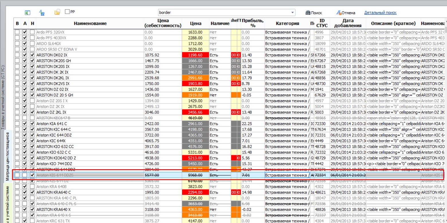

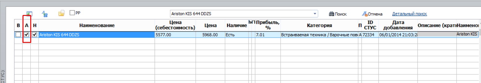

5. Запускаем пакетную обработку, как видите на скриншоте 4 - те товары которые были не активными, сменили статус на "Активный"
Уточнение. Если просто мышей клацнуть на чекбоксе "А", т.е. руками, а не выборкой сделать товар не активным то при пакетной обработке все Ок.

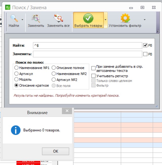

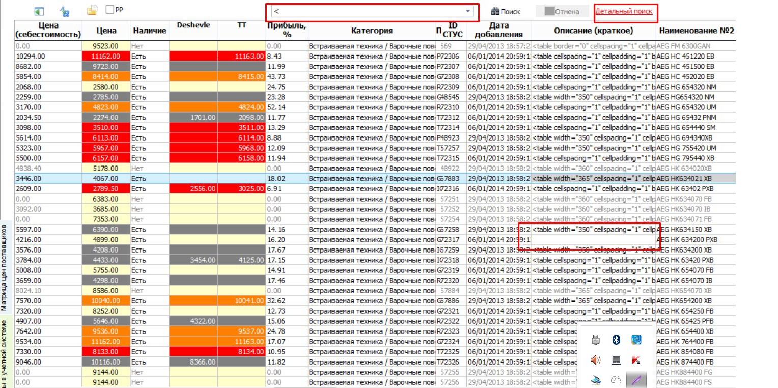

Также не работает вариант в главном окне программы ctrl+f найти ^$ с учетом регулярных выражений по идее должен отдавать пустую строку.
Либо может еще проще сделать, в детальном поиске запрос типа NULL или ^$ или как-то еще чтоб можно было найти строки с пустыми значениями.
