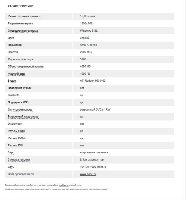

Итак, это карточка в Мерлионе:
http://www.merlion.com/catalog/product/784584/#img-0
где мы видим достаточно обширную карточку товара:
ScreenShot 1086.jpg (109.41 КБ) 3978 просмотров

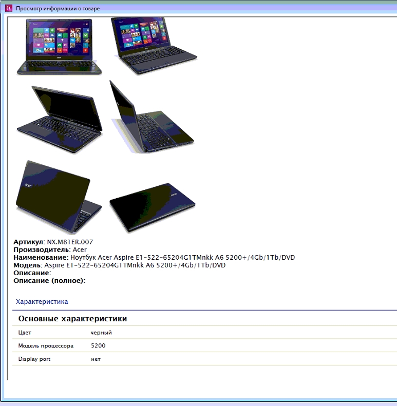

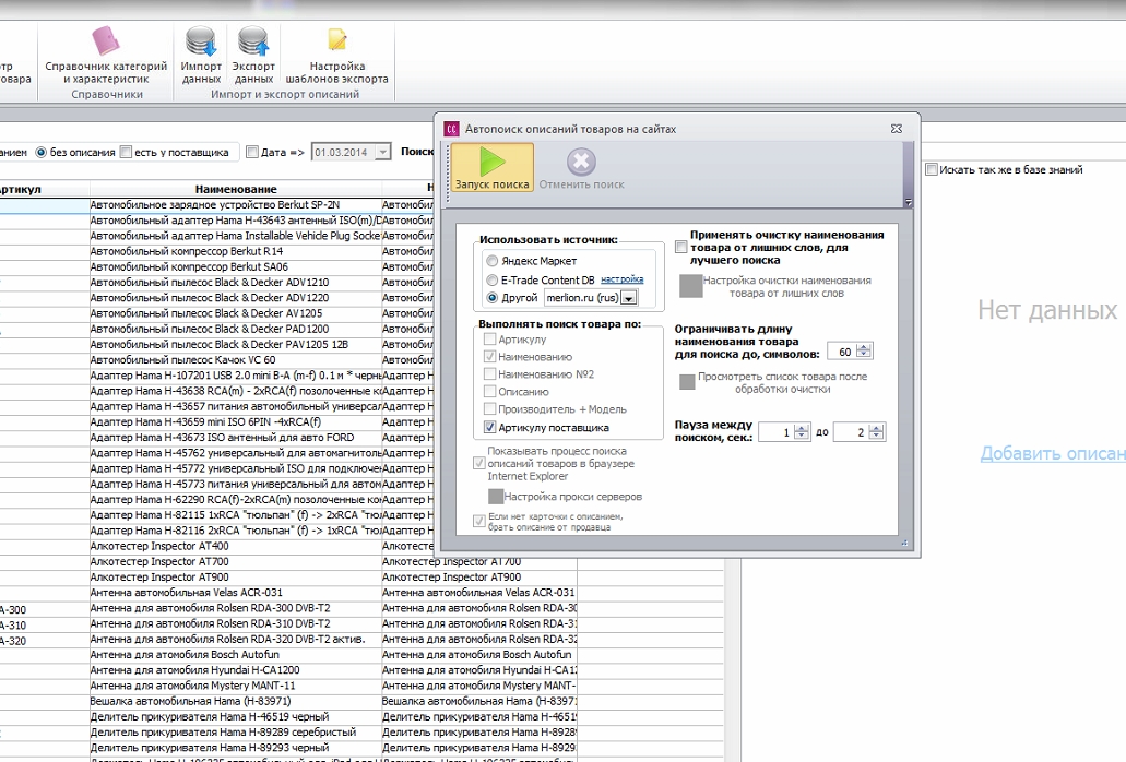

парсим Мерлион
ScreenShot 1064.jpg (501.05 КБ) 3978 просмотров
и в итоге видим всего лишь это:
ScreenShot 1085.jpg (202 КБ) 3978 просмотров

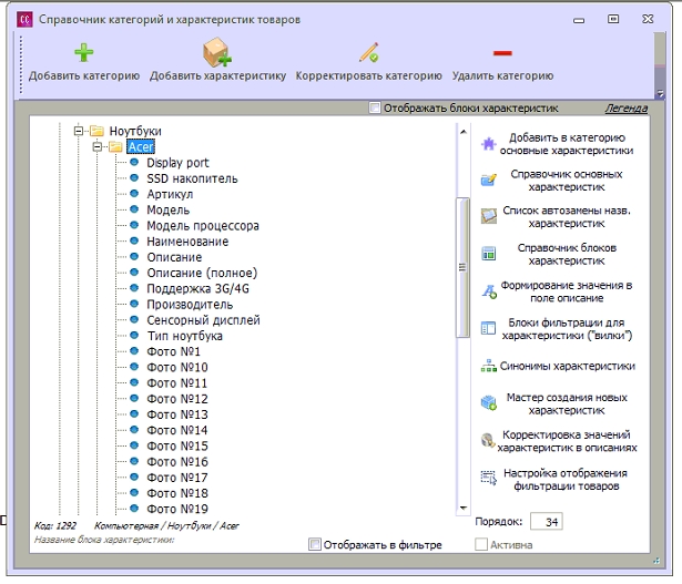

для интереса, вот скрин из справочника категорий и характеристик
ScreenShot 1084.jpg (188.02 КБ) 3978 просмотров
То есть Контент Креатор не создал корректно все характеристики и не пропарсил Мерлион корректно.

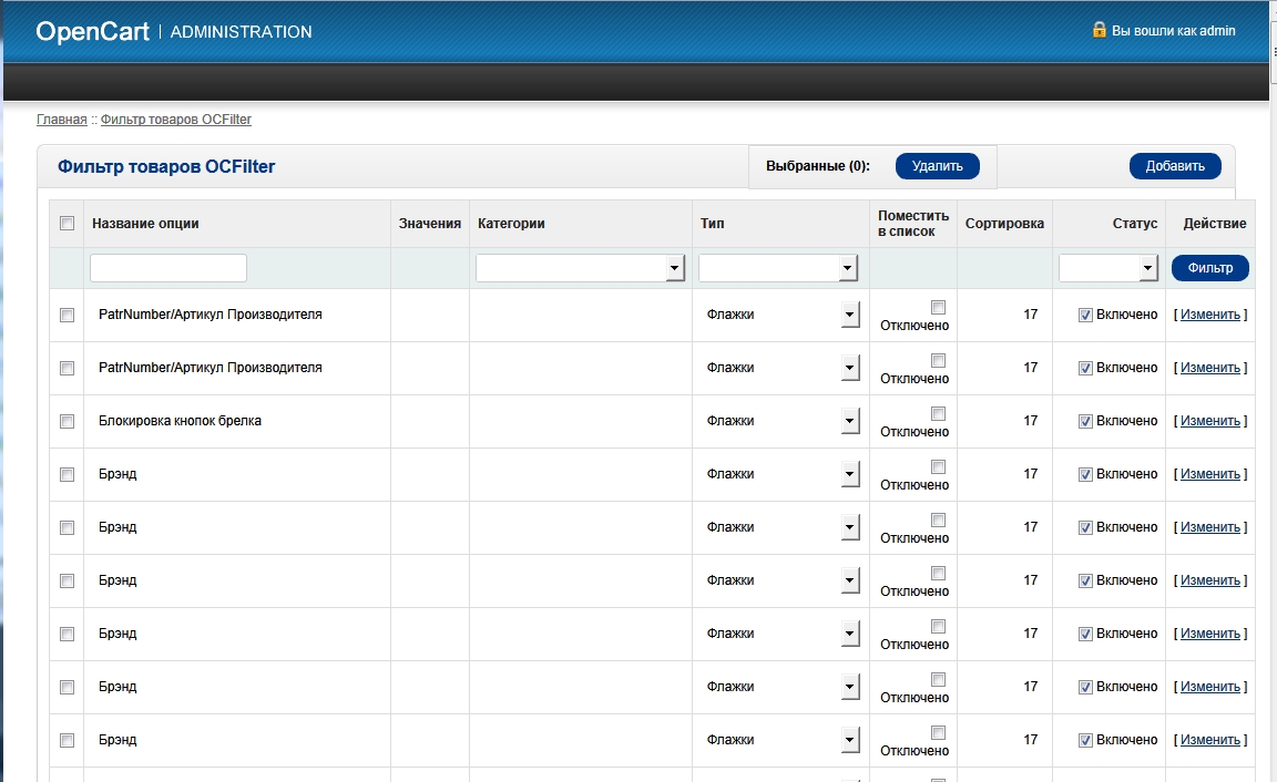

Так же возникли серьезные сложности с выгрузкой напарсенного на сайт Опенкарта.
Если быть конкретнее, речь о том, как увидел характеристики ocfilter.
Короче говоря, получилось так, что у меня 12 с лишним тыс. видов характеристик!
После выгрузки отобразился вот такой бред ((
ScreenShot 1087.jpg (282.55 КБ) 3978 просмотров
Для понимания, используется последняя версия модуля ocfilter, лицензия, ей недели 2 (по словам разработчика, последние оптимизации под контент-креатор).

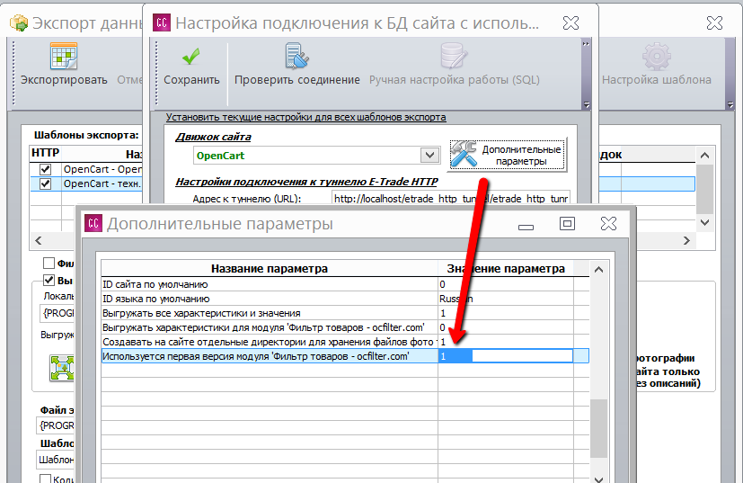

Возможно у Вас какие-то характеристики в игноре добавлены, так как проблем с парсингом этого описания нет:
если используется самая последняя версия модуля фильтрации, тогда нужно поставить 0 тут

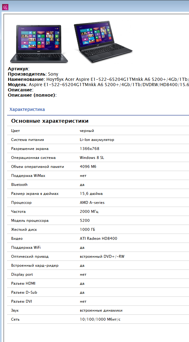

Сегодняшняя.
Есть у мерлиона товары с описанием и картинками. Картинки у части товаров не хотят парситься. Описание берется в авто-режиме, картинка нет.
В ручном режиме парсится нормально.
Вот что получил с ресивером 507N после автоматического парсинга http://shot.qip.ru/00cyb3-6L8wqL93Z/
Если вручную спарсить с сайта мерлиона, то http://shot.qip.ru/00cyb3-5L8wqL940/
