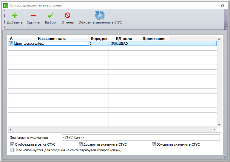

Цвет - стандартное поле товара, определяется на основании справочника цветов.
Как сделать чтоб это поле стало выгружаемым атрибутом (опцией)?
tkachenkoser писал(а):Хорошо.
e-special писал(а):Через справочник доп. полей.
Вложение цвет_доп_столбец.png больше недоступно
tkachenkoser
Сообщения: 498
Спасибо, то что надо, помогло.
