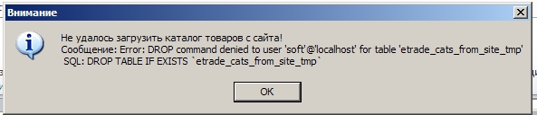

при импорте товара с сайта через е-туннель выдает ошибку.
прошу совета. Если это проблема с доступом, то несколько дней назад все работало как часы.
Если программе к БД даю полный доступ то
заранее спасибо.
у пользователя soft нет прав на удаление временной таблицы в БД сайта.

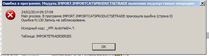

вашим продуктом пользуюсь давно, раньше то все работало, программа не ругалась на права в БД.
в БД сайта подправил ограничения.
но 2я ошибка осталась(2й скрин выше)
программа версия 770
Вышлите архив БД с описанием проблемы на почту тех. поддержки.
