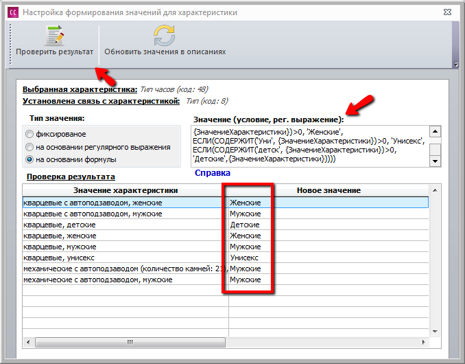

Вам понадобится формула для разделения типа часов:
ЕСЛИ(СОДЕРЖИТ('ЧТО ИСКАТЬ', {ЗначениеХарактеристики})>0, 'НА ЧТО ЗАМЕНЯТЬ', {ЗначениеХарактеристики})
ЧТО ИСКАТЬ-это текст или часть текста которые нужно найти для дальнейшего преобразования.
НА ЧТО ЗАМЕНЯТЬ-это текст в который превратится то что было найдено.
Например:
ЕСЛИ(СОДЕРЖИТ('Муж', {ЗначениеХарактеристики})>0, 'Мужские', {ЗначениеХарактеристики})
Найти нужно: Муж заменить на: Мужские.
Таким образом для того чтобы разъединить тип часов женские, мужские, унисекс либо детские из значения одной характеристики:
кварцевые с автоподзаводом, женские
кварцевые с автоподзаводом, мужские
кварцевые, детские
кварцевые, женские
кварцевые, мужские
кварцевые, унисекс
механические с автоподзаводом (количество камней: 21), мужские
механические с автоподзаводом, мужские
Нужно создать формулу вида:
ЕСЛИ(СОДЕРЖИТ('Муж', {ЗначениеХарактеристики})>0, 'Мужские', ЕСЛИ(СОДЕРЖИТ('Жен', {ЗначениеХарактеристики})>0, 'Женские', ЕСЛИ(СОДЕРЖИТ('Уни', {ЗначениеХарактеристики})>0, 'Унисекс', ЕСЛИ(СОДЕРЖИТ('детск', {ЗначениеХарактеристики})>0, 'Детские',{ЗначениеХарактеристики}))))
Для получения результата:

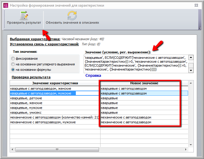

По такому же принципу нужно создать формулы для часового механизма:
Например:
ЕСЛИ(СОДЕРЖИТ('кварцевые с автоподзаводом', {ЗначениеХарактеристики})>0, 'кварцевые с автоподзаводом', {ЗначениеХарактеристики})
Найти нужно: кварцевые с автоподзаводом заменить на: кварцевые с автоподзаводом.
Таким образом для того чтобы разъединить часовые механизмы на кварцевые с автоподзаводом, кварцевые, механические с автоподзаводом, механические из значения одной характеристики:
кварцевые, детские
кварцевые, женские
кварцевые, мужские
кварцевые, унисекс
ЕСЛИ(СОДЕРЖИТ('кварцевые с автоподзаводом', {ЗначениеХарактеристики})>0, 'кварцевые с автоподзаводом', ЕСЛИ(СОДЕРЖИТ('кварцевые', {ЗначениеХарактеристики})>0, 'кварцевые', ЕСЛИ(СОДЕРЖИТ('механические с автоподзаводом', {ЗначениеХарактеристики})>0, 'механические с автоподзаводом', ЕСЛИ(СОДЕРЖИТ('механические', {ЗначениеХарактеристики})>0, 'механические', {ЗначениеХарактеристики}))))

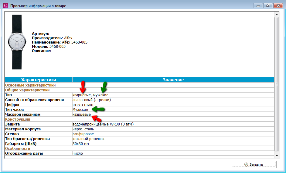

Будет вид в карточке товара:
