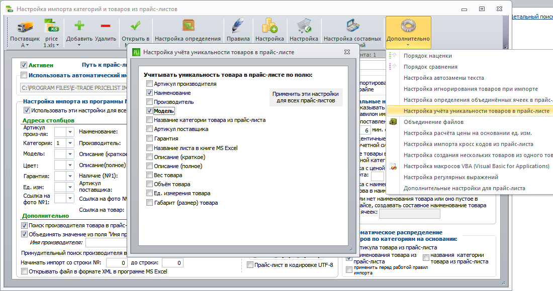

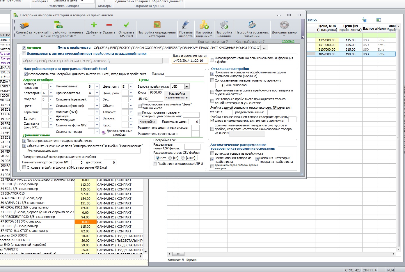

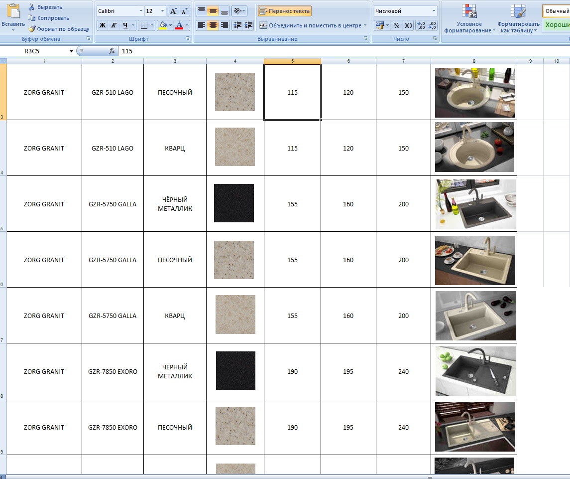

Добрый день. Возникла проблема с импортом прайс листа в PLI. Настроено все верно Импортируются только 4 позиции из прайса, а их на порядок больше. В чём может быть проблема? Вот есть скриншоты.
Вероятнее всего причиной является то, что по-умолчанию программа считает уникальность товара по артикулу и наименованию, в свзязи с тем, что артикул у вас не импортируется, а наименование у Вас идентичное, тогда Вам необходимо импортировать поле цвет из колонки 3, по которому и идет различие в настройках импорта прайс-листа, в поле модель, а так же в указать учет уникальности товаров по цвету.
