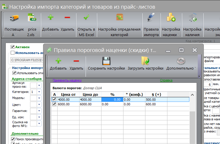

Остается еще такой вариант.
Pamgroup
Сообщения: 84
Зарегистрирован: 18 ноя 2013 08:08
Спасибо! Да так вполне получается добавить к стоимости товара стоимость его доставки от поставщика. Но вот только у меня 500 правил импорта добавляется :shock:
Но у вас и задача такая, добавить стоимость доставки индивидуально для каждого товара с одинаковыми параметрами.

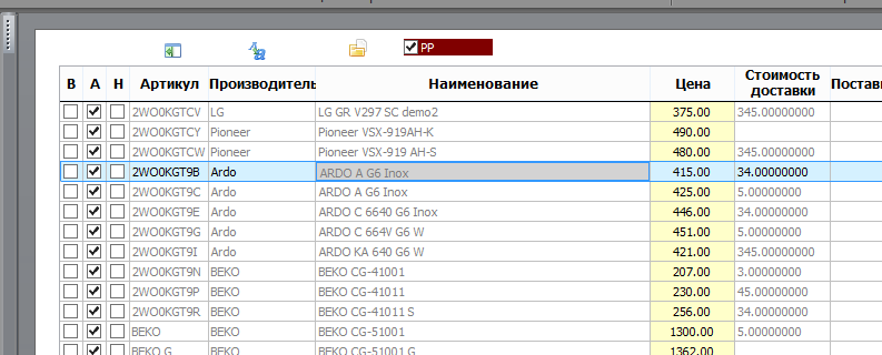

Вручную вы можете прописать стоимость доставки прямо в сетке СТУС, предварительно активировав флажок "РР"
