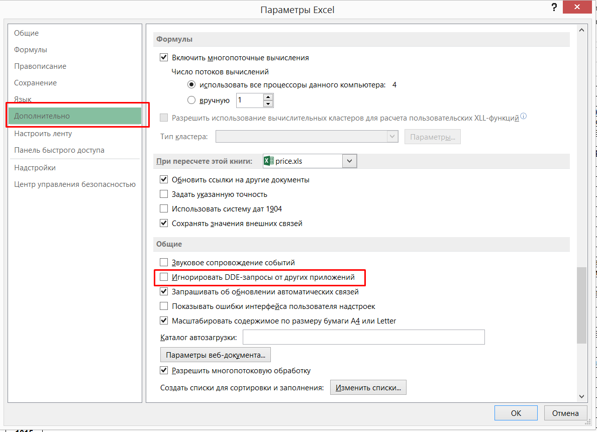

Здравствуйте, посмотрите пожалуйста при импорте прайсов в настройках экселя вкладка "Дополнительно" - раздел "Общие" ставится галочка "Игнорировать DDE-запросы от других приложений", что за собой тянет ошибку открытия экселевских файлов (Пишет ошибка направления команды приложению).
Снял галочку на DDE запросы, все работает. Сделал импорт - галочка появилась.
Настройки экселя
Настройки экселя
Вылазит, если стоит галочка "Игнорировать DDE запросы от других приложений"

e-special писал(а):Вы хотите сказать, что программа E-Trade PriceList Importer проставляет галочку в программе MS Excel?
Да, проверено. В течении всего дня эксель открывается без збоев. Вечером запускаю импорт всех прайсов - и вылазит то, что описано выше. Далее фокус с галочкой и работаем нормально до следующего импорта. Пробовал на версии 2010 и 2013, проблема повторяется. Может у меня с БД где-то в настройках не так, но вроде все ок, а проблема есть.
И еще уточнение, если импортировать один прайс все ок, проблема появляется когда импортирую все прайсы.

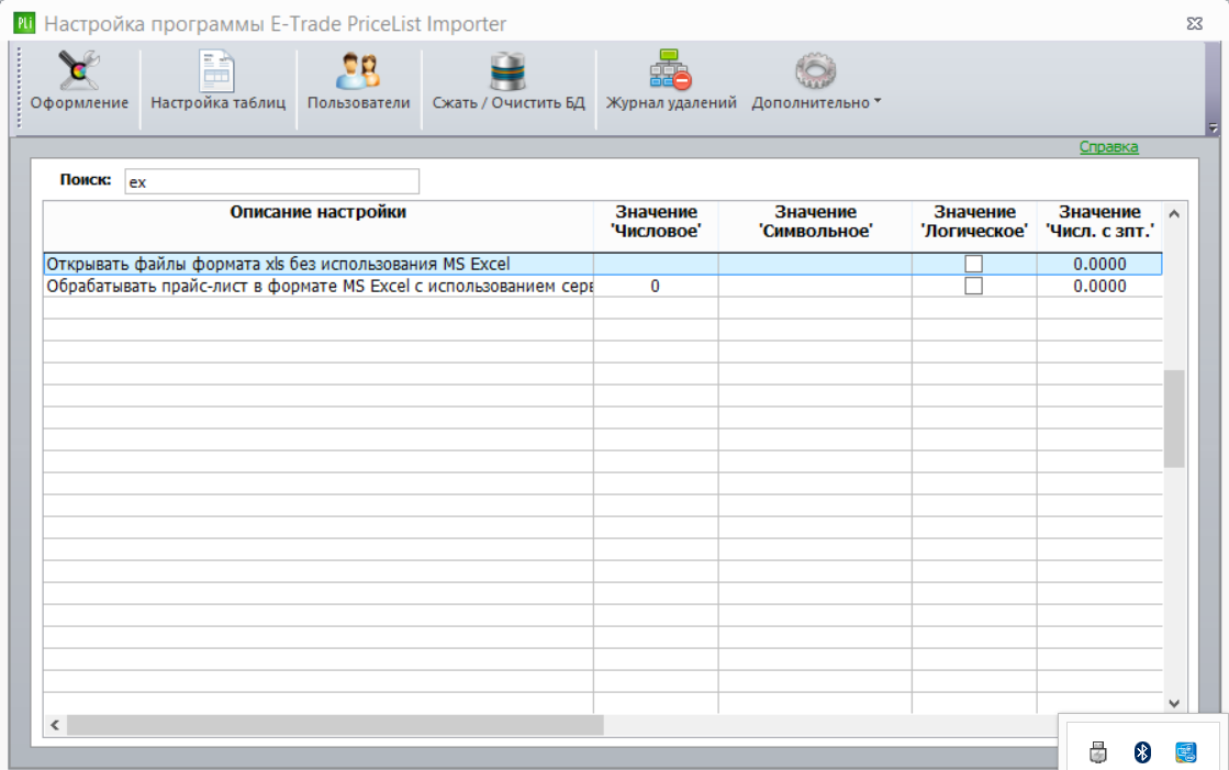

И еще хотел уточнить один ньюанс, в настройках PLI пробовал менять настройки экселя (PLI редактор экселя), потом вернул назад. возможно где-то в БД что-то сохранилось.
