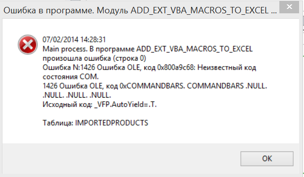

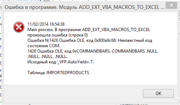

Здравствуйте, подскажите можно как-то вылечить эту ошибку?
Настройка макросов VBA - Проверить макрос на прайс-листе
Выдает ошибку, см. скриншот.
Ну и понятное дело, эта ошибка стопорит импорт при импорте всех прайсов.
В настройках офиса макросы разрешены. Раньше все работало, а сейчас не понятно что произошло.
На новой базе ошибка не уходит, переустановка PLI с поднятием бекапа БД не помогает.
Макрос и прайс прилагается
Ошибка обработки макросов

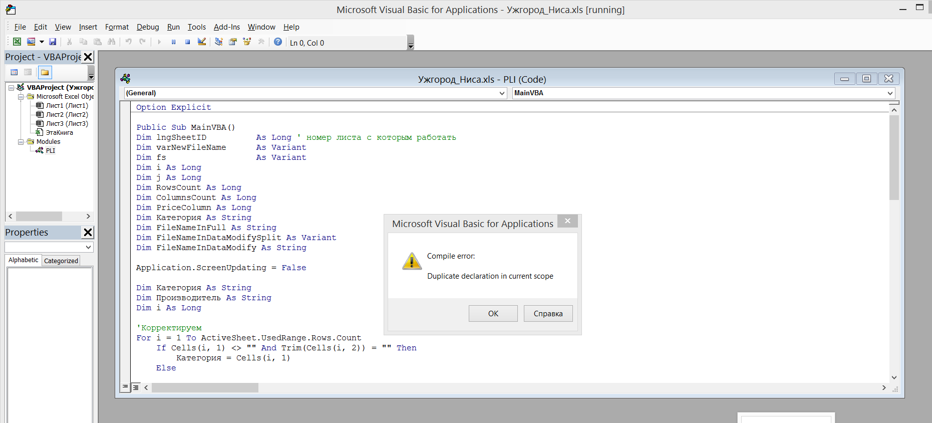

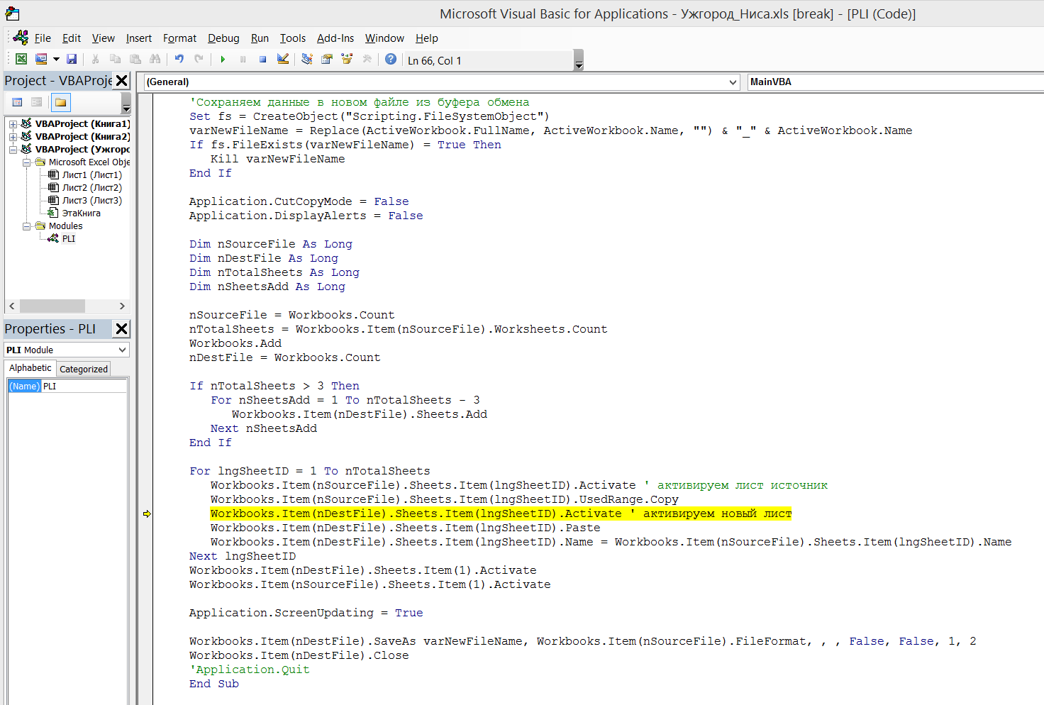

Что-то не хотитIxenon писал(а):Привет, попробуй этот.
- Screenshot_5.png (72.95 КБ) 6429 просмотров
- Screenshot_4.png (84.02 КБ) 6429 просмотров
Первый блин получился комом
Вот исправленный вариант.

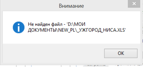

Все равно что-то ругается
- Screenshot_9.png (93.14 КБ) 6429 просмотров
- Screenshot_8.png (18.29 КБ) 6429 просмотров
- Screenshot_7.png (69.42 КБ) 6429 просмотров
- Screenshot_6.png (5.13 КБ) 6429 просмотров
