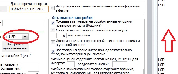

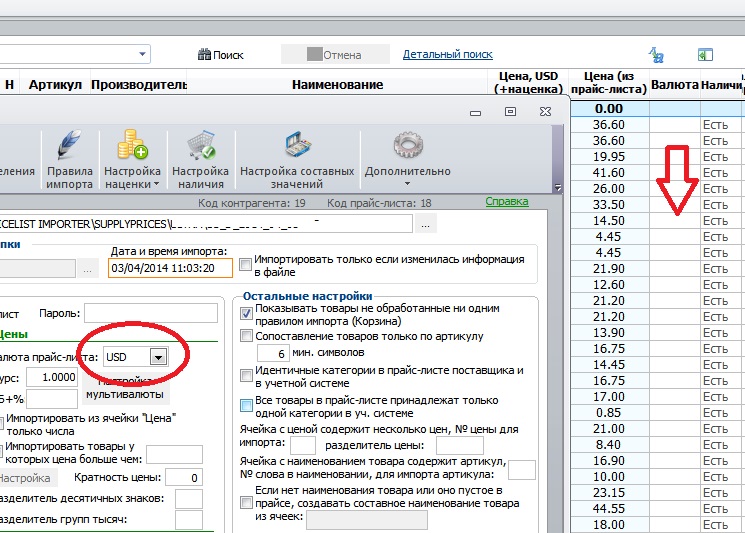

Не отображается валюта прайса на часть товаров к которым применена "настройка формирования отображения наличия товара". Как решить данную проблему?
valuta price.jpg (72.37 КБ) 4074 просмотра
valuta i nali4ie.jpg (54.82 КБ) 4069 просмотров
Вышлите архив базы и прайс, проверим у себя.
Проблема обнаружена и будет исправлена в новой версии программы.

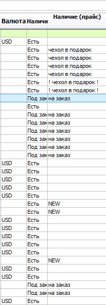

Проблема повторилась при "настройке определения категорий на основании форматирования ячеек"
err USD.jpg (174.9 КБ) 4039 просмотров
Если не пользоваться "настройкой определения категорий на основании форматирования ячеек" то валюта отображается.
Проблема возникает только если прайс в USD (основная валюта), при выборе другой валюты с опцией "настройкой определения категорий на основании форматирования ячеек", проблемы нет...
Прайслист и БД отправил Вам на почту.
Проблема обнаружена и и будет исправлена в новой версии программы, приносим свои извинения за возможно доставленные трудности.
Как только версия будет доступна для скачивания, при запуске программы Вам будет предложено обновится. Ожидайте пожалуйста.
