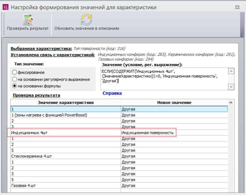

Также для наглядности проблемы могу привести пример с более простой формулой
ЕСЛИ(СОДЕРЖИТ('Индукционных 4шт', {ЗначениеХарактеристики})>0, 'Индукционная поверхность', 'Другая')
В редакторе формул при проверке результата пишет все правильно, а в родительскую характеристику упорно не хочет подставлять "Индукционная поверхность"

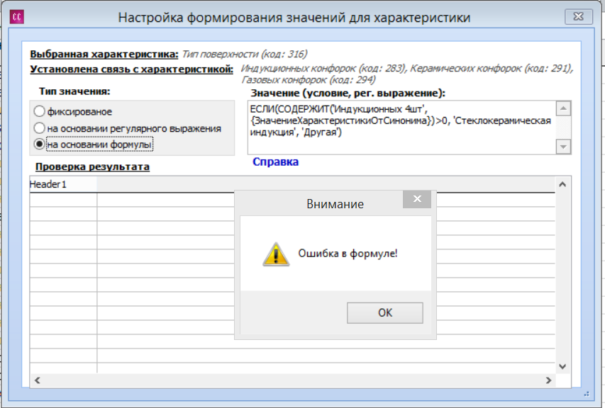

Пробовал также вставлять со "Значением от синонима", формула имеет вид
ЕСЛИ(СОДЕРЖИТ('Индукционных 4шт', {ЗначениеХарактеристикиОтСинонима})>0, 'Стеклокерамическая индукция', 'Другая')
Пишет - ошибка в формуле

Тут ошибка, не нужно брать в одинарные кавычки ЕСЛИ
вот так правильно

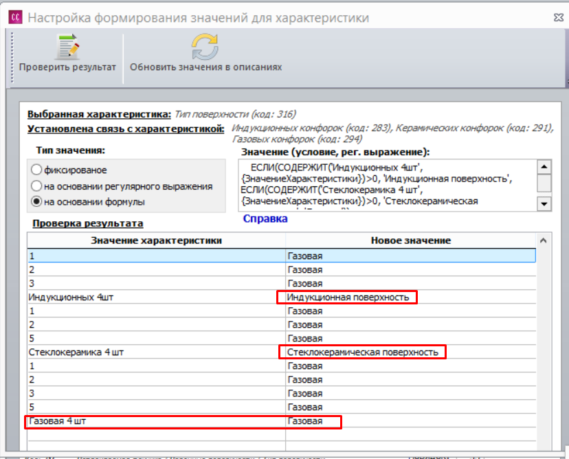

ЕСЛИ(СОДЕРЖИТ('Индукционных 4шт', {ЗначениеХарактеристики})>0, 'Индукционная поверхность', 'ЕСЛИ(СОДЕРЖИТ('Стеклокерамика 4 шт', {ЗначениеХарактеристики})>0, 'Стеклокерамическая поверхность', 'Газовая')')Код: Выделить всё
ЕСЛИ(СОДЕРЖИТ('Индукционных 4шт', {ЗначениеХарактеристики})>0, 'Индукционная поверхность', ЕСЛИ(СОДЕРЖИТ('Стеклокерамика 4 шт', {ЗначениеХарактеристики})>0, 'Стеклокерамическая поверхность', 'Газовая'))Где именно пишется что есть ошибка в формуле? Ваша формула корректная и должна работать.Пробовал также вставлять со "Значением от синонима", формула имеет вид ЕСЛИ(СОДЕРЖИТ('Индукционных 4шт', {ЗначениеХарактеристикиОтСинонима})>0, 'Стеклокерамическая индукция', 'Другая')
Если вы прописываете формулу для основной характеристики, к которой привязаны синонимы и хотите взять от них значения, тогда необходимо использовать макроподстановку {ЗначениеХарактеристикиОтСинонима}, что вы и сделали, то есть правильно.
Вот формулаГде именно пишется что есть ошибка в формуле? Ваша формула корректная и должна работать.
Нажимаю "Проверить результат"
результат на скриншоте. Не работает, даже не могу понять в чем причина
хотя ваша формула
работает.ЕСЛИ(СОДЕРЖИТ('Индукционных 4шт', {ЗначениеХарактеристики})>0, 'Индукционная поверхность', ЕСЛИ(СОДЕРЖИТ('Стеклокерамика 4 шт', {ЗначениеХарактеристики})>0, 'Стеклокерамическая поверхность', 'Газовая'))

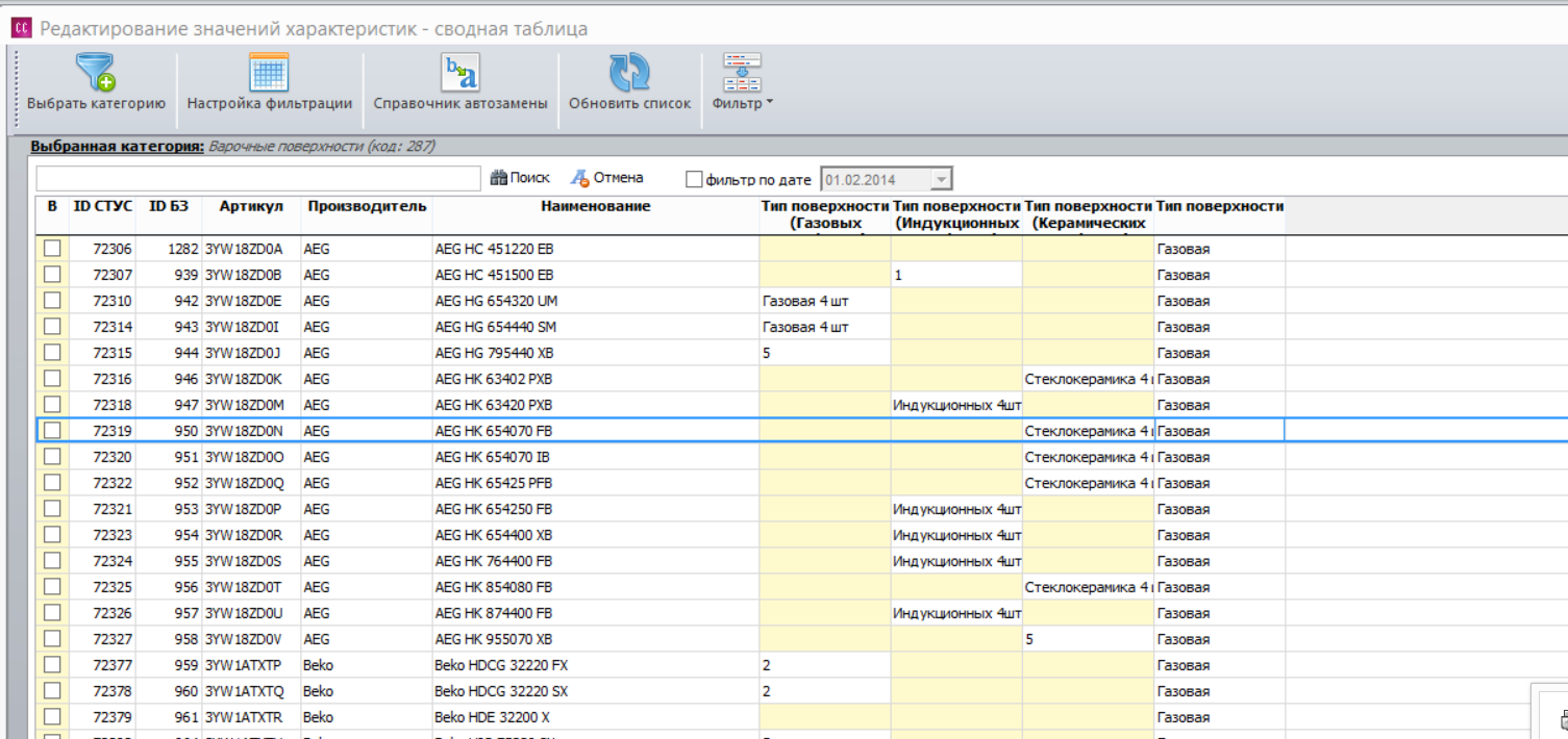

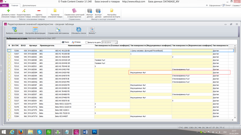

Еще не понятно, в редакторе формул предварительная проверка результата выдает все ОК, а в родительскую характеристику выливает не правильно. Пишет, что все газовые.

Здравствуйте, архив в почте. Цель - вставка значений дочерних характеристик в родительскую. У меня вставляет не правильно.TechAdmin писал(а):Вышлите архив вашей базы без картинок, проверим у себя.
Там где индукция - все равно заливает газовая.
У вас для формирования значений для "главной" характеристики прописана формула в которой используется макроподстановка {ЗначениеХарактеристики}, т.е. брать значениия от неё же, а вам, как стало понятно сейчас, необходимо брать значения от синонимов и обрабатывать их на основании заданной формулы, т.е. логично использовать макроподстановку {ЗначениеХарактеристикиОтСинонима}, вместо {ЗначениеХарактеристики}, но есть ограничение в СС, нельзя использовать макроподстановку {ЗначениеХарактеристикиОтСинонима} в типе значения "на основании формулы", это не реализовано в СС. В этом же окне, в сетке выводятся все значения, включая значения от синонимов, поэтому при проверке вы видите правильный результат, а если вставляете макроподстановку {ЗначениеХарактеристикиОтСинонима} в формулу, тогда выводится ошибка проверки формулы.
