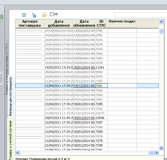

С помощью дополнительных настроек по выгрузке данных и использованием тоннеля я выгрузил данные таблици etrade_products, параметр price_update.
Проблема в том, что выгружаются лишь даты товаров последнего обновления базы.
Поясняю:
см. картинку - скриншот из УС Pli . Последнее обновление базы - 30.01.2014 . Есть также товары, которых в последних прайсах не оказалось, и соотв. дата обновления цены более ранняя, причем товары активны.

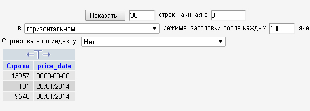

Далее смотрим картинку из phpmyadmin:
Первый раз я выгрузил данные 29 января (обновление базы 28 января). Выгрузились только даты за последний день, остальные 00-00-0000.
Второй раз 30 января. Присутствует только только дата последнего пакетного обновления. Часть дат осталась за 28 января - это те товары, которых не оказалось в прайсах поставщиков при последнем пакетном обновлении.

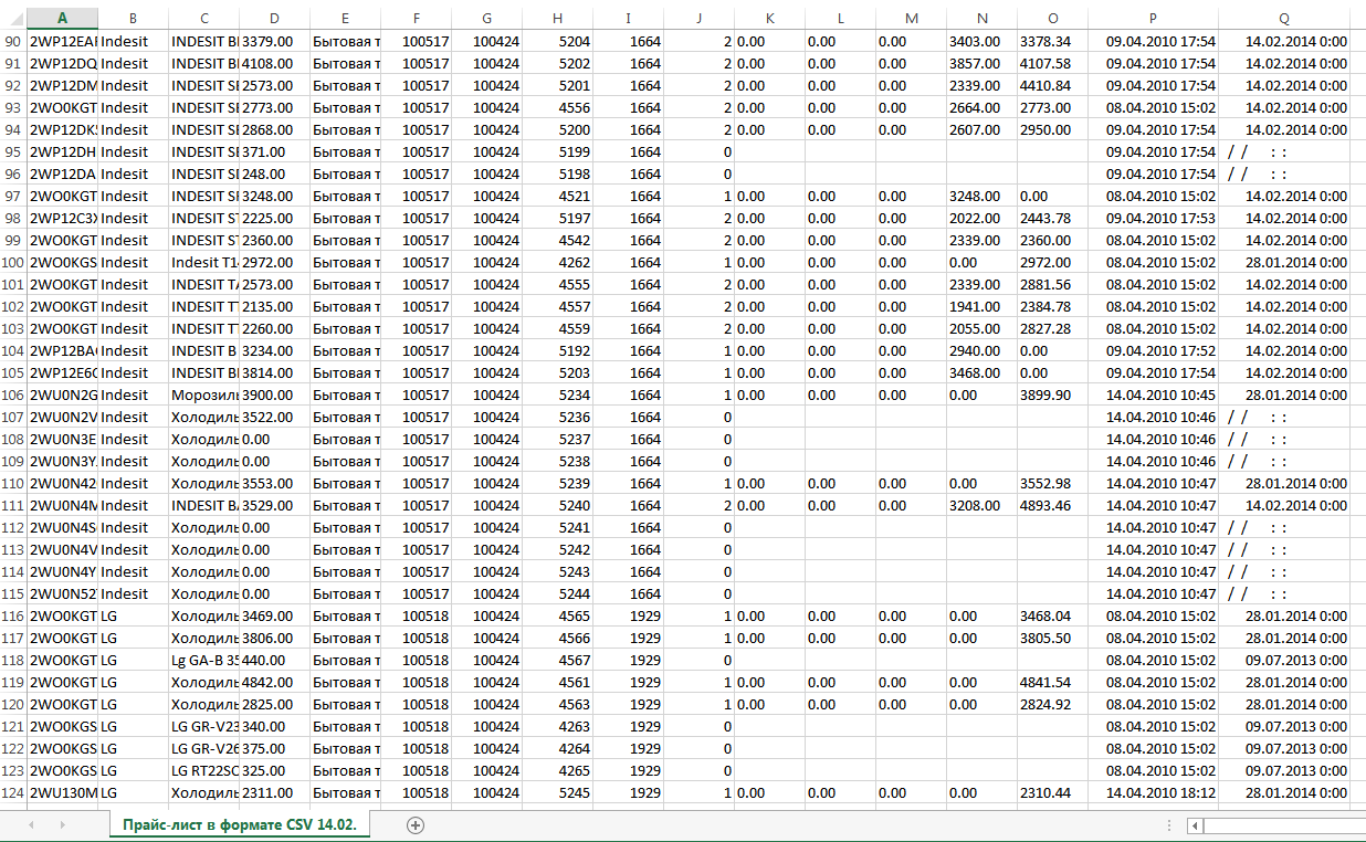

Сегодня нормально выгрузилось через csv (через sql не пробовал, но думаю выгрузится)
В чем была проблема не знаю (

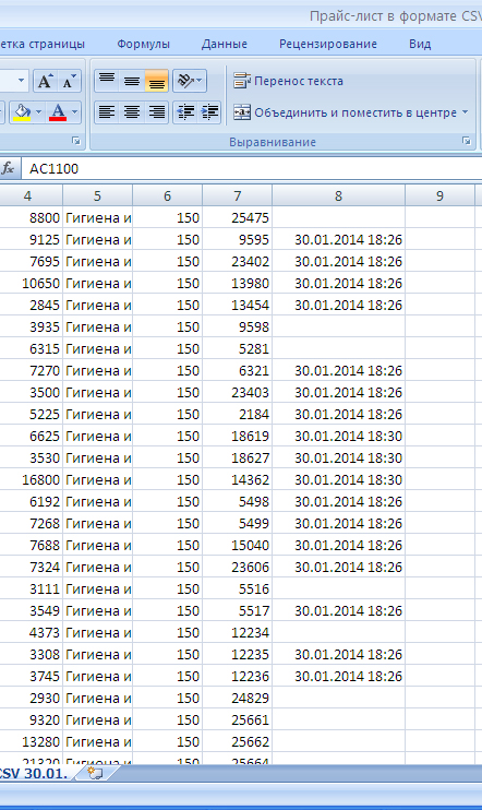

НЕТ! Не выгружаются все даты. И в CSV я ошибочно написал что выгрузились потому что стояла галочка "выгружать товары в наличии"
Пожалуйста, попробуйте кто-нибудь экспортировать товары, например, в CSV и есть ли у вас дата обновления товара у всех товаров? У всех или только у меня эта проблема?
Спасибо.
Возможно не выгружаются те даты, товары которые не обновлялись либо деактивированы:
