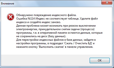

Всем здравствуйте!
Во время работы программы, в открытой бд, вылетает ошибка №114 при нажатии на "открыть товары поставщиков".
Помогите разрешить эту проблему.
ошибка 114.jpg (59.84 КБ) 4260 просмотров
здравствуйте там в ошибке сказано что требуется сделать. Вы сжимали БД?

Нет, не сжимал.

Как перейти в панель управления,чтобы возможно было произвести сжатие?
Или просто сделать архив БД?
Необходимо выбрать Вашу БД. Нажать изменить и затем переиндексация БД.
Либо же в программе:

Спасибо огромное!
Проблема решена.
