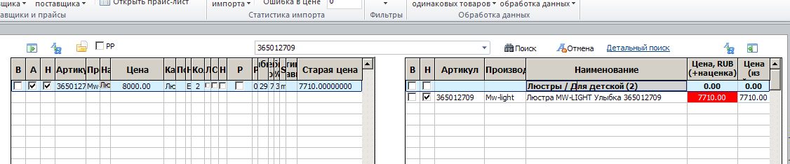

На скрине СТУС и СТИПП поставщика до пакетной обработки цены.

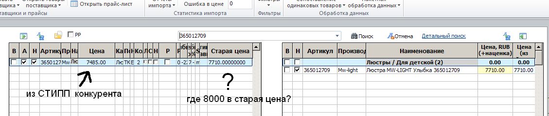

На скрине СТУС и СТИПП поставщика после пакетной обработки цены.
старая цена не изменилась. где искать причину?

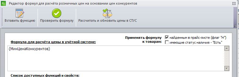

Вы обновляли цены при пакетной обработке или из этого окна:
reds31
Сообщения: 79
исходные данные.
СТУС и СТИПП конкурента
условие и действие
Рассчитать и обновить цены в СТУС

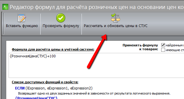

Цены обновляются при пакетной обработке. Если использовалась кнопка расчета цен-тогда работать не будет в текущей версии. Доработаем, а пока можете выполнить пакетную обработку данных.

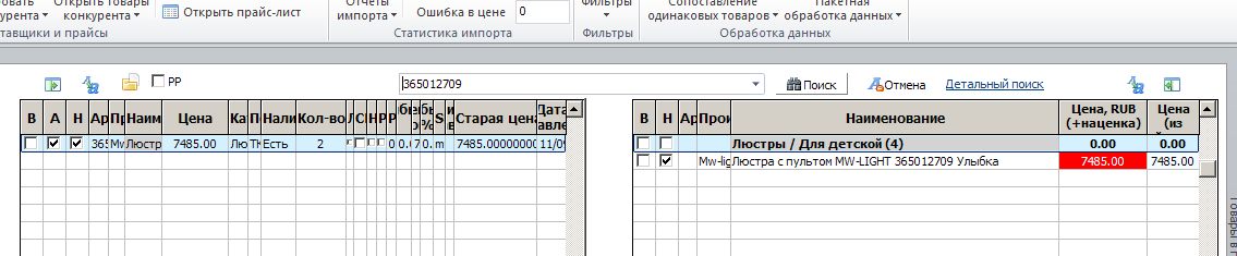

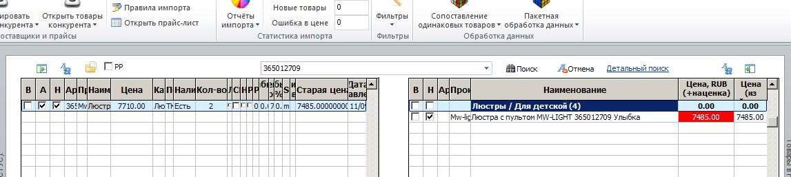

как уж не пробовал. Есть СТУС и СТИП поставщика, как только добавил СТИПП конкурента.
цена от конкурента записывается в СТУС а старая цена СТУС без изменения.
