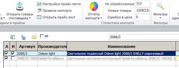

столкнулся с проблемой автоматического сопоставления. похожие артикулы, но разные товары(производители) сопоставляются.
основное сопоставление товаров. Поиск соответствия товаров: артикул из СТУС в наименовании товара в СТИПП
При сопоставлении не хватает доп. проверки по производителю. Хотя поиск производителя в СТИПП имеется.

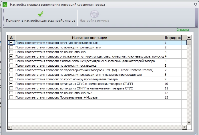

Убрать галочку "Поиск соответствия товаров: артикул из СТУС в наименовании товаров в СТИПП"
Установить галочку "Поиск соответствия товаров: по артикулу производителя + название производителя"
При необходимости добиться получения правильного артикула в СТИПП при импорте товаров в СТИПП из прайс-листов поставщиков посредством применения регулярных выражений.

Подскажите пожалуйста, если стоит галочка "Поиск соответствия товаров: артикул из СТУС в наименовании товаров в СТИПП", разве это не означает того, что при поиске берется товар из СТУС, и ему сопоставляются все товары из СТИПП в наименовании которых встречается артикул выбранного товара из СТУС?

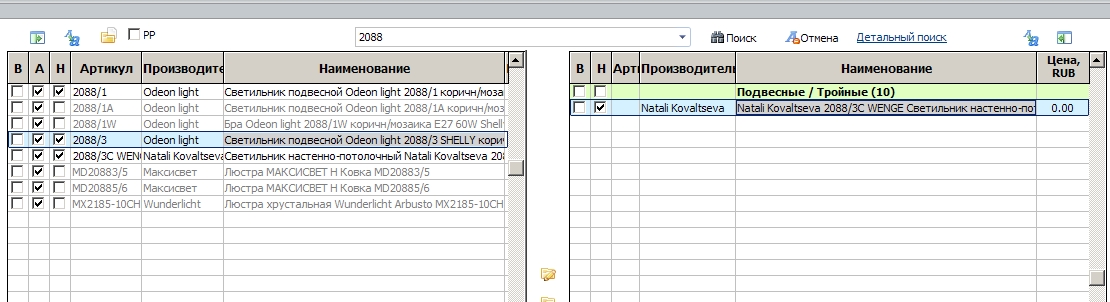

2088/3С в СТИПП сопоставляется с 2088/3 в СТУС
может где в настройках есть 100% совпадение артикула при сопоставлении.

Означает.

Уберите галочку "Поиск соответствия товаров: артикул из СТУС в наименовании товаров в СТИПП"

это у меня основная настройка для автоматического сопоставления, если я ее уберу мне придется весь товар (пару тысяч) сопоставлять вручную
Других вариантов нет, к сожалению. Товар сопоставляется именно благодаря этой настройки.
