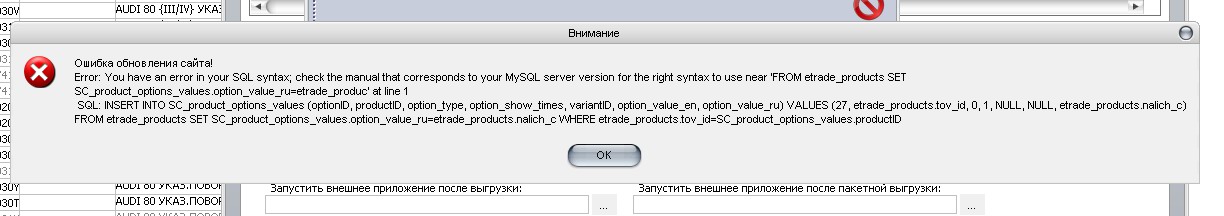

Конечно обновляется! Но как залить на сайт например "модель" "кросс номер" "название склада" в WA нет таких полей! Для этого используются дополнительные характеристики товара, вот собственно вопрос в том, как их наполнить данными из ПЛИ. http://forum.elbuz.com/viewtopic.php?f=19&t=2989 тут тема была, но как решена непонятно. А сейчас она закрыта. Понятно что возможно есть способ через SQL запрос, но у меня пока рабочую версию не получается сделать, не работает!
ihoock
Сообщения: 24
Зарегистрирован: 09 окт 2013 22:20
Пока вот так
У вас есть опыт работы с SQL запросами?
Вот пример добавления/обновления дополнительной характеристики товара, которая в базе сайта называется "Наименование", в данном примере в характеристику товара прописывается наименование из учётной системы.
SET @optionID_name = (SELECT optionID FROM SC_product_options WHERE name_ru = 'Наименование');;;
INSERT INTO SC_product_options_values (optionID, productID, option_value_en, option_value_ru) SELECT @optionID_name as optionID, etrade_products.tov_id, etrade_products.tov_name, etrade_products.tov_name FROM etrade_products ON DUPLICATE KEY UPDATE SC_product_options_values.option_value_en=etrade_products.tov_name, SC_product_options_values.option_value_ru=etrade_products.tov_name;;;
