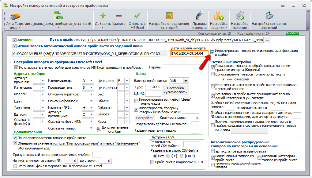

Добрый день! http://joxi.ru/aOPcUhjKTJAcIj70rA0
Скорее всего причина в этом:
Скорее всего прайс-лист не обновлялся, а наценка была настроена после импорта прайс-листа. Либо обновите прайс-лист обновленным либо снимите эту галочку.
