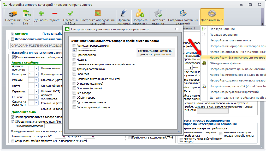

В настройках импорта прайс-листа указывайте цвет и доп поля которые вам нужны. В настройках уникальности проставьте по ним учет.

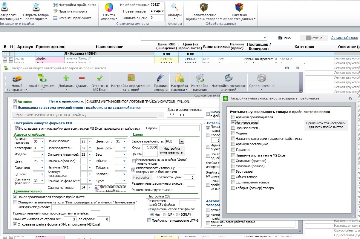

Спасибо, попробовал не выходит - точнее после импорта не отображается ни один товар :((
так же имеется проблема с настройкой цвета и размера :(((

Прикрепите скриншоты своих настроек, которые были уже сделаны.

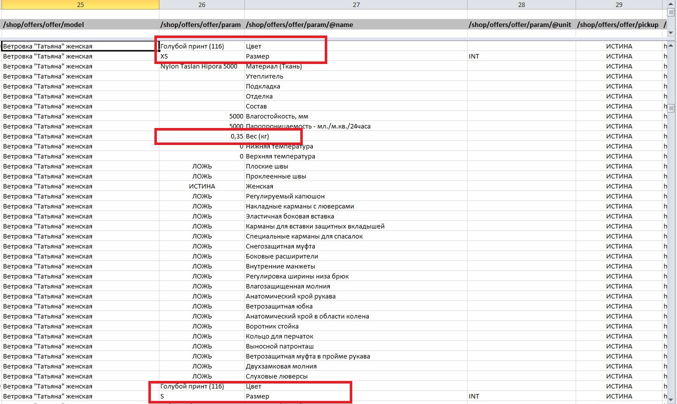

В столбце 26 указано много характеристик, Размер, Цвет, Вес и тд., как из этого столбца их вытащить, какие нужно произвести настройки?

Uzzashop писал(а):Количество товаров увеличилось до 4584 ((((((((
Поставьте учет уникальности по дополнительным полям, не только по наименованию.

Если файл открыть в ms Excel то в 26 колонке у казаны значения, а в 27 колонке наименование значения
