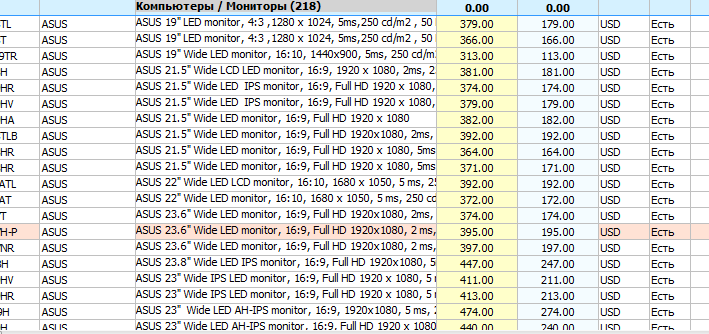

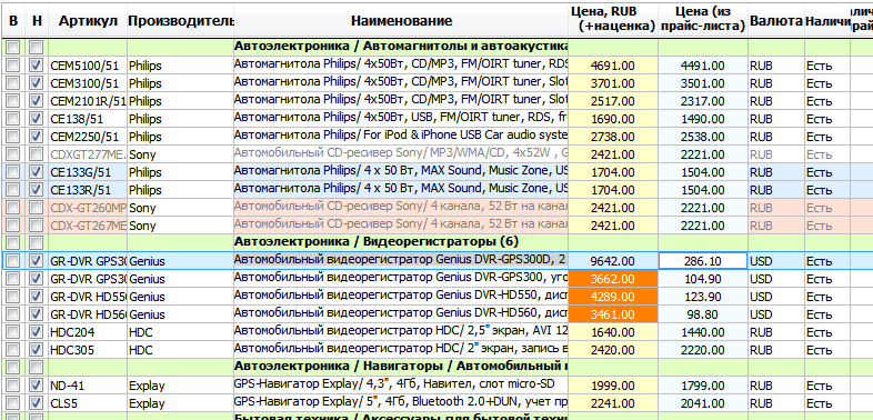

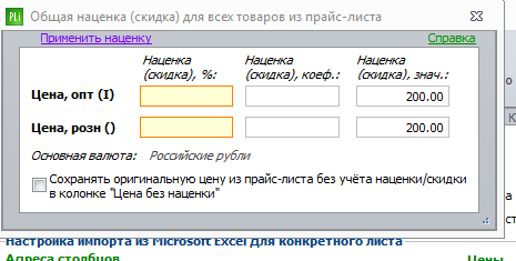

При установки числовой наценки на каждый товар в нашей системе(200 на каждую позицию), цены поставщика не переводяться в валюту нашей системы, при этом при установке процентной наценки все работает, цена переводиться и наценка прибавляется, встречался ли кто с таким багом?

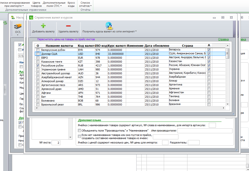

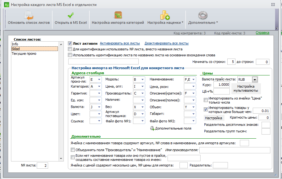

Можно ли больше информации получить? Скриншоты Ваших настроек справочника валют, наценки, настройки импорта прайс-листа и результата.
PakoGonsalezZ
Сообщения: 85
Вот все необходимые скриншоты
В порядке наценки активен параметр пересчета цен по курсу?
PakoGonsalezZ
Сообщения: 85
Да конечно

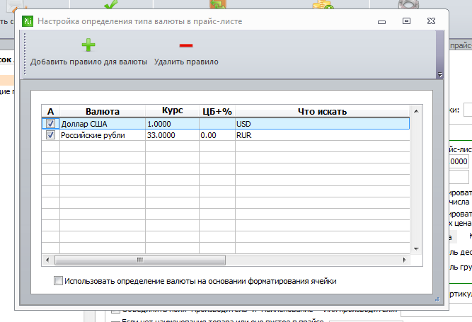

У вас в настройках мультивалюты не верные курсы. Поменяйте их местами:
PakoGonsalezZ
Сообщения: 85
Вот где собака зарыта))) спасибо
