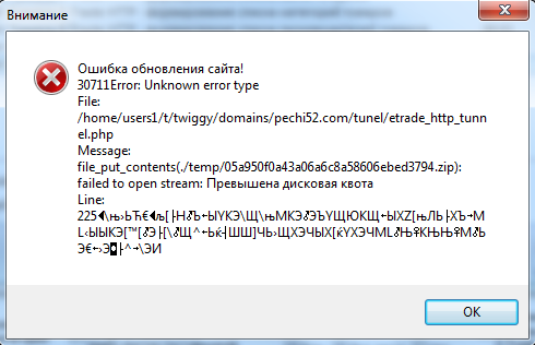

Здравствуйте!
При экспорте данных на сайт через туннель, выдает ошибку. Скрин ошибки во вложении. Пишет: превышена дисковая квота. В чем может быть проблема?
Ошибка
Ошибка
Возможно место закончилось на сайте.
Ankon
Сообщения: 53
Зарегистрирован: 19 мар 2013 17:58
e-special писал(а):Возможно место закончилось на сайте.
После Вашего ответа некоторое время работало, потом снова начал выдавать ошибку.
Мой хостер говорит, что места на сервере еще порядка 10 Gb.
Может есть еще какие-либо причины?
Закончилось доступное место на диске согласно установленной квоте (настройки хостера).
Этот скрин покажите хостингу или сообщение об ошибке:
" Warning: fopen(): failed to open stream: Превышена дисковая квота "
