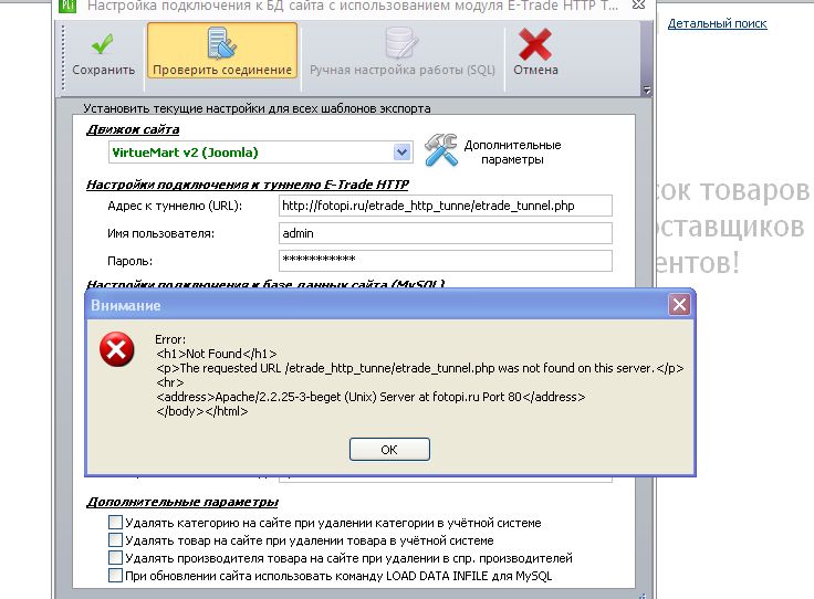

ошибка подключения модуля
alecsey
Сообщения: 150
как подключится.

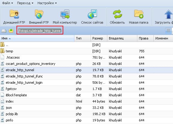

Установить Туннель на сайт. Указать верную ссылку без ошибок. у Вас пропущена "l"
alecsey
Сообщения: 150
"l" не догоняю что это ?
tennel а не tunne
так же проверьте правильность распаковки туннеля на вашем сайте. Вероятнее всего не туда он распакован.
Когда Туннель установлен в правильную папку и указана верная ссылка, ссылка должна открываться в браузере.
alecsey
Сообщения: 150

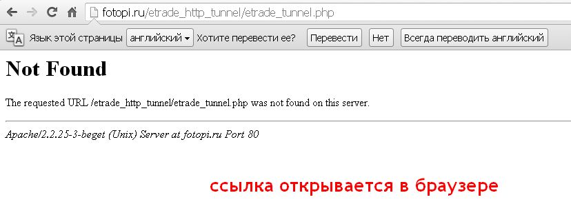

адрес указан верно.
1) Адрес указан не верно.
2) Ссылка не открывается в браузере, а говорит Вам о том, что ничего по этой ссылке не найдено.
Вот верная ссылка:
http://fotopi.ru/etrade_http_tunnel/etr ... tunnel.php

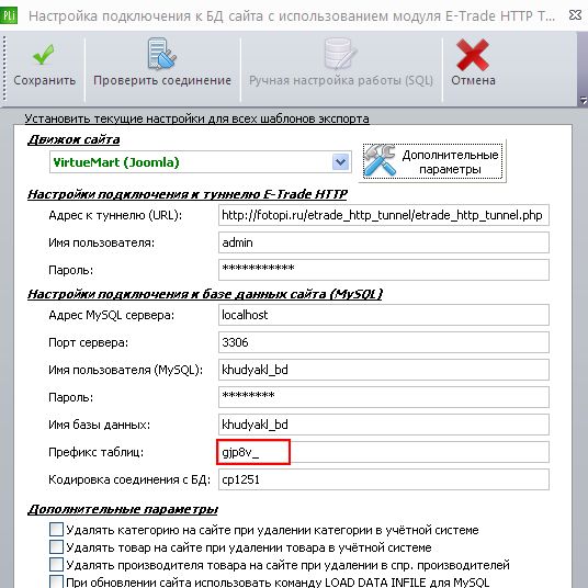

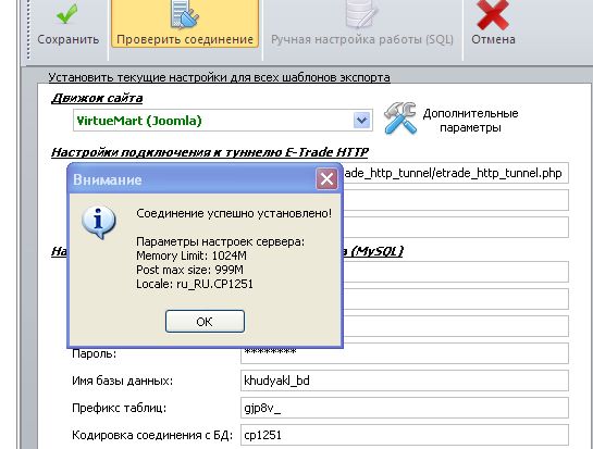

alecsey
Сообщения: 150

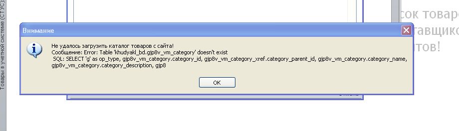

подключение настроено.теперь следующая ошибка.

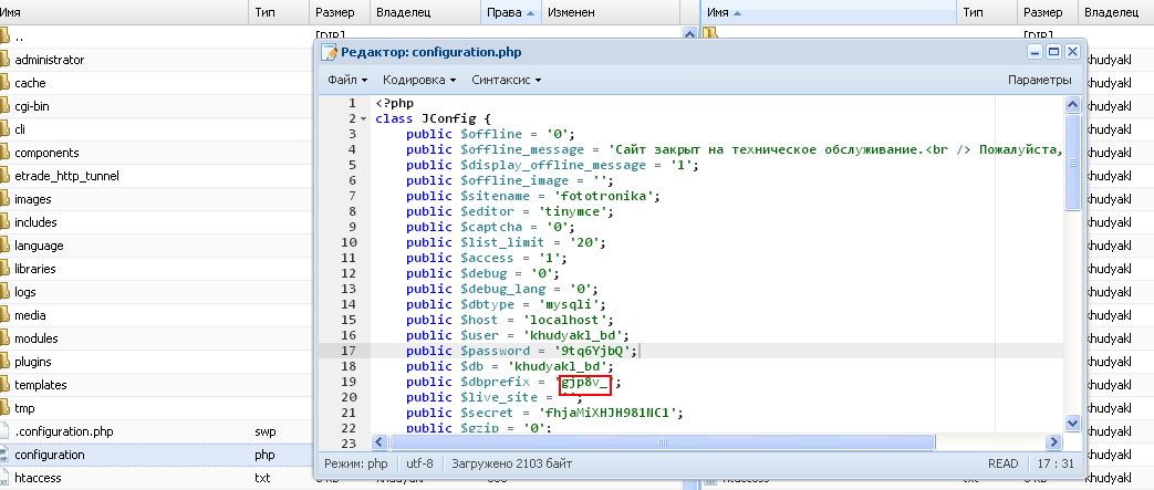

Проверьте правильность "префикса таблиц".
alecsey
Сообщения: 150
перфикс правельный
Какая версия движка у вас?
Похоже что вторая, хотя выбрана не она.
