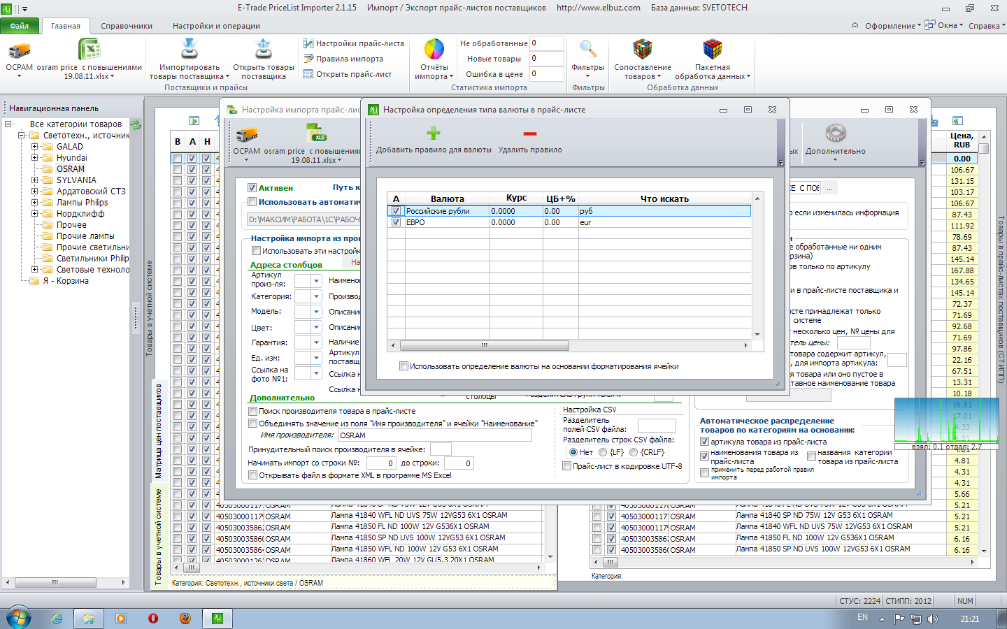

Появилась новая проблема с этой базой, только с импортом:
В импортируемом прайсе используется несколько валют (руб и eur). В настройке мультивалюты делаю два правила по рублю и евро соответственно. В результате - пустые ячейки валюты. Если убрать валюту из ячейки прайса - выставляется валюта по умолчанию.
В чем может быть ошибка?
P.S. Удалось добиться определения рублей, а евро так и не определились.

Max писал(а):Появилась новая проблема с этой базой, только с импортом:
Заполнено ли поле "Что искать?" покажите скриншот пожалуйста.
Max писал(а):В результате - пустые ячейки валюты. Если убрать валюту из ячейки прайса - выставляется валюта по умолчанию.
Ячейка в которой находится Валюта должна быть заполнена.
Max писал(а):В чем может быть ошибка?
В справочнике валют проставлены ли курсы валют для основной валюты системы?

Вот скрин по мультивалюте:
Курс для основной валюты в справочнике проставлен.
Странно...
После очередного импорта все появилось.
Т.е проблем нет на данный момент?
Max
Сообщения: 48
Зарегистрирован: 07 июл 2011 12:11
e-special писал(а):Т.е проблем нет на данный момент?
Получается, что нет.
Ничего не менял, только курсы валют обновил из интернета и версия новая поставилась.
