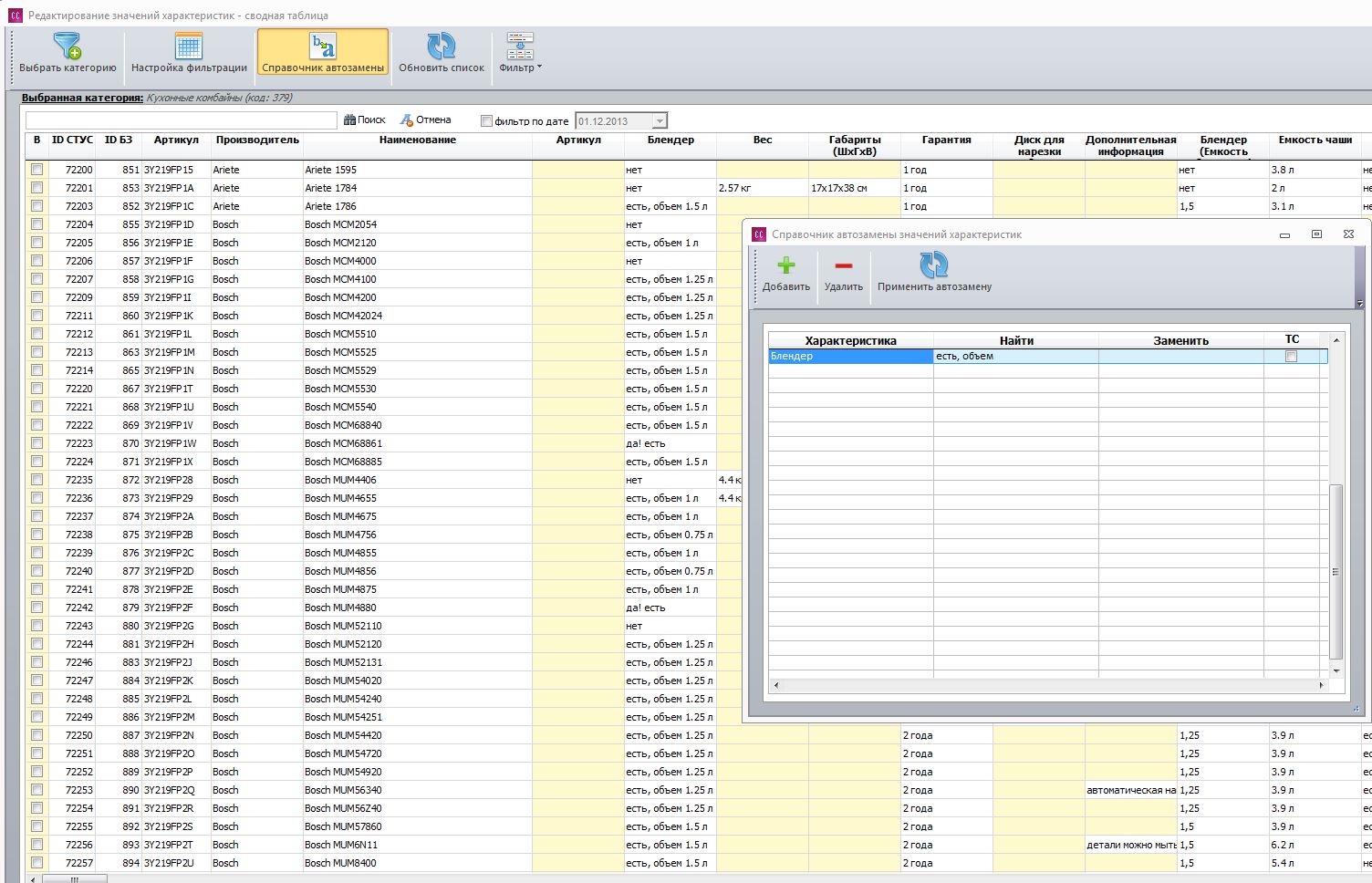

Здравствуйте, имеется недоработка в "Редактировании значений характеристик"
Проблема в автозамене. Если не указывать на что заменить (необходимо для удаления лишней информации), то ничего не происходит.
см. скриншот
Характеристика "объем чаши" используется для фильтрации. И магазин расставляет атрибуты согласно этого фильтра и необходимо это поле сделать числовым.
Регулярными выражениями проблема не решается, т.к они уберут значения "Нет"
а если яндекс поленился и не написал объем, то и значение "есть" также будет удалено регулярными выражениями, а тогда вообще непонятно что и как

У меня так:
Подробно написал в Вашей теме http://forum.elbuz.com/viewtopic.php?f=5&t=6865#p18412 - там же и видео.
Потом на клонированой характеристике
А потом в корректировке значений просто вручную меняю - 2 сек. и готово
