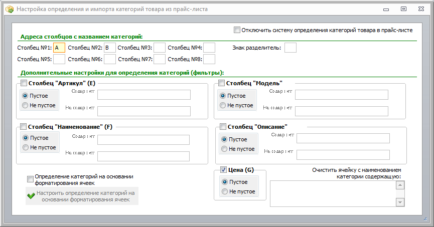

Помогите пожалуйста настроить данный прай-слист.
Я так понял что настраивается он по 3-варианту.

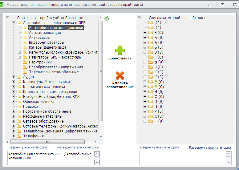

Суть в том что в мастере правил импорта вместо названий категорий отображаются буквы по алфавиту.Подскажите пожалуйста что не так?

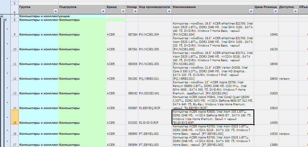

прайс поставщика
прайс поставщика

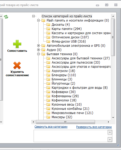

снимок
снимок

Нет как я уже писал выше этот способ не помогает.Скорей всего что то не так делаю. Высылаю прайс.Помогите пожалуйста я уже всю голову сломал, но все безуспешно.
price.rar
В архиве два файла 7-zip.Одним файлом не получилось передать.

Попробуйте настроить определение категорий по Варианту 3.
У нас все получилось:

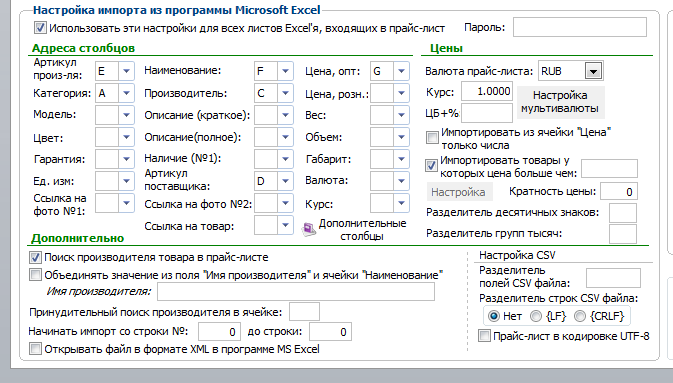

Точно я даже не понял. Помоему буквы не правильно расставил при настройке импорта прайса.

Рано я обрадовался.Сейчас сделал все как Вы сказали, но вместо названий опять буквы по алфавиту.У меня уже установлен один прайс поставщика, то есть это уже второй.Может быть проблема в этом?
Не понятно у Вас к поставщику добавлен один и тот же прайс-лист дважды? Если это так:
Для каких целей? Проверьте чтобы у второго были такие же настройки как у нас.
