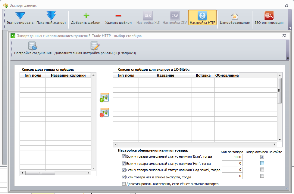

как настроить программу так ,что бы ,когда в прайсе нету такого товара который выгружен на сайте, то товар на сайте либо удалялся, либо автоматически писал что НЕТ в НАЛИЧИИ?
например вчера в прайсе был ноутбук асер 40 , сегодня в прайсе его уже нет, как сделать так чтобы после обновления праса ноутбук асер 40 был с надписью НЕТ В НАЛИЧИИ или вообще удалился из сайта?

Когда проходит пакетная обработка, то в СТУС товар которого нету в прайсе становиться светло серым цветом, но он продолжает быть активным и остается на сайте со статусом есть в наличии.
как делать что бы товар писал статус нет в наличии?
Статус наличия в списке товаров в учетной системе (СТУС) "нет в наличие" верно?
Тут такие настройки?
