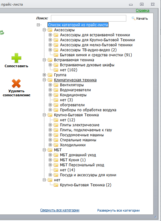

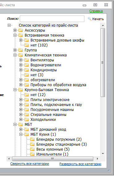

в выборе категории выходит такой бред:
http://pixs.ru/showimage/nastroyka3_8954618_9966319.png
ну и соответственно в мастере правил бред, категории расплодились:
http://pixs.ru/showimage/nastroyka4_9236530_9966333.png

1) колонка R в прайсе кое где пуста, Вы указали, что там находится категория. Попробуйте указать порядок P Q R вместо текущего.
2) Определение категорий по форматированию необходимо выключить.

обратите внимание, что он выгружает далеко не все категории относительно прайса, прочие не видит, потом выгружает лишнюю категорию *группа* с разделами:
http://pixs.ru/showimage/nastroyka5_5830138_9967335.png
помимо этого он к товарам присваивает чужие разделы:
http://pixs.ru/showimage/nastroyka6_8048749_9967395.png
где мы ошиблись?
где мы ошиблись?
На категорию "группа" можно не обращать внимания.
Категории выгружает все.
Выполните настройки, пожалуйста, которые мы рекомендовали выше для получения необходимого результата.
