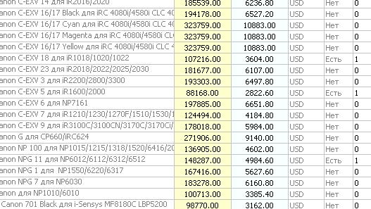

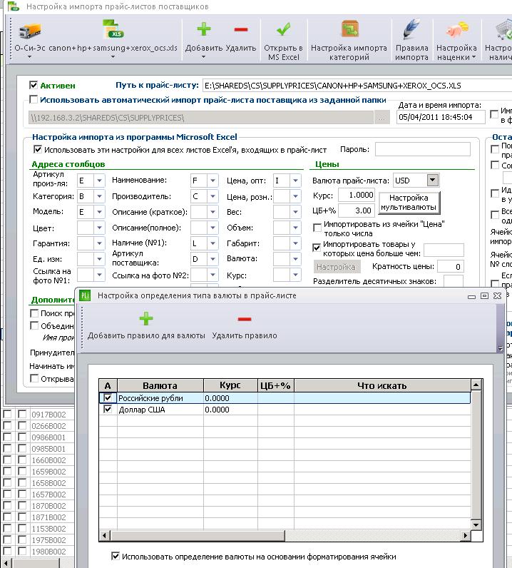

Спасибо. Не был включен доступ к ВБА. Но цена так и не определяется. попробовал все, что описано в приведенных вами темах. Но не появляется код для поля Что Искать, а всегда пишет USD
Вот мои настройки
Итог:
Прайс:

ВЫ ознакомились с материалом который был предоставлен Вам выше?
У Вас не заполнена колонка Что искать.
Колонка Валюта не равна колонке Валюта(прайс) которую нужно добавить.
