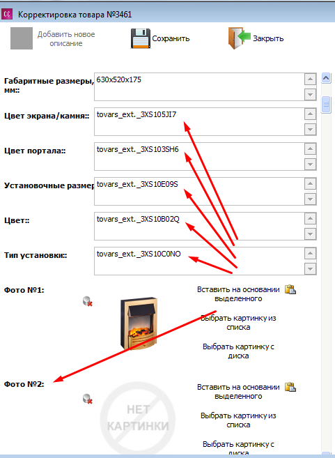

Здравствуйте!
Подскажите пожалуйста, как добавить характеристики товара в CC из PLI.
Я обновил данные в CC из PLI, однако в значениях характеристик стоят не сами значения, а буквенные коды, видимо для импорта.

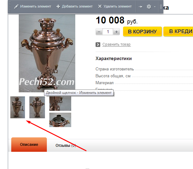

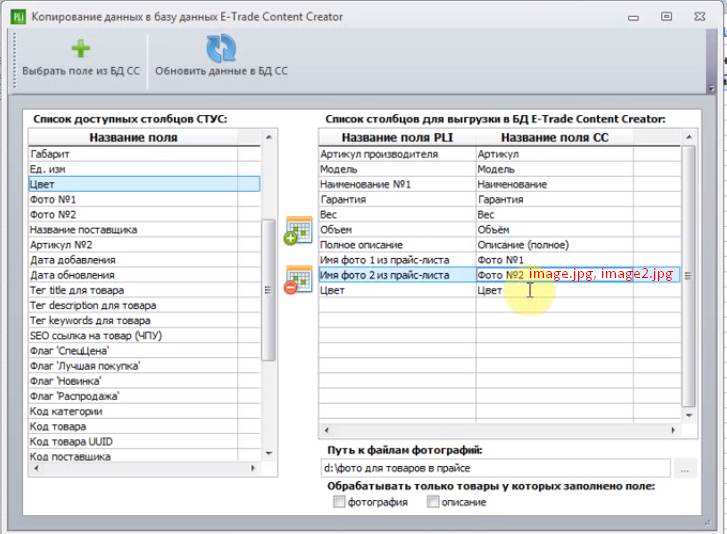

Еще вопрос в описании товара есть фото №2 для товара. Для битрикса это дополнительная фотография (скрины), которая может выгрузившись из программы отображаться на сайте? И возможно ли добавить таким образом несколько фотографий, добавляя из PLI в СС, через запятую например?
Несколько фото через запятую в CC. (Фото №2)

Ankon писал(а):Здравствуйте!

Ankon писал(а):Еще вопрос в описании товара есть фото №2 для товара. Для битрикса это дополнительная фотография (скрины), которая может выгрузившись из программы отображаться на сайте?
Да
Ankon писал(а):И возможно ли добавить таким образом несколько фотографий, добавляя из PLI в СС, через запятую например?
Нет, так как в E-Trade PriceList Importer нет информации о фото.
Вот все что можно сделать описано в документации.
Проблема в чем заключается?
Проблема в том, что там должны стоять значения характеристик, а не tovars_ext._56fdf125 Что нужно сделать, чтобы отобразились нормальные характеристики?
Да
Можно ли несколько фото добавить на сайт через фото №2 для товара? (скриншот) Было бы очень удобно. Или только одну фотографию можно так добавить, а остальные руками?
Так как на сриншоте нельзя, так как харак-ке Фото номер два может соответствовать только одно фото.
Добавляйте фото через E-Trade Content Creator.

А что посоветуете насчет отображения в характеристиках товара значений tovars_ext._56fdf125 в первых скриншотах? Как сделать, чтобы нормально характеристика отображалась?
Вы использовали доп. поля в ПЛИ для обновления полей в базу СС? Например "Цвет портала" было у вас в ПЛИ?

TechAdmin писал(а):Вы использовали доп. поля в ПЛИ для обновления полей в базу СС? Например "Цвет портала" было у вас в ПЛИ?
Да, цвет портала нет в ПЛИ, в вот установочные размеры и тип установки есть в ПЛИ, но они отображаются так как в предыдущем скрине.

e-special писал(а):Так как на сриншоте нельзя, так как харак-ке Фото номер два может соответствовать только одно фото.
То есть максимально в СС можно добавить 2 фотографии (выгрузкой из ПЛИ или вручную). Соответственно такое же количество фото можно залить на сайт, не больше. Правильно понимаю?
В E-Trade Content Creator нет ограничения на хранение и добавление фото.
