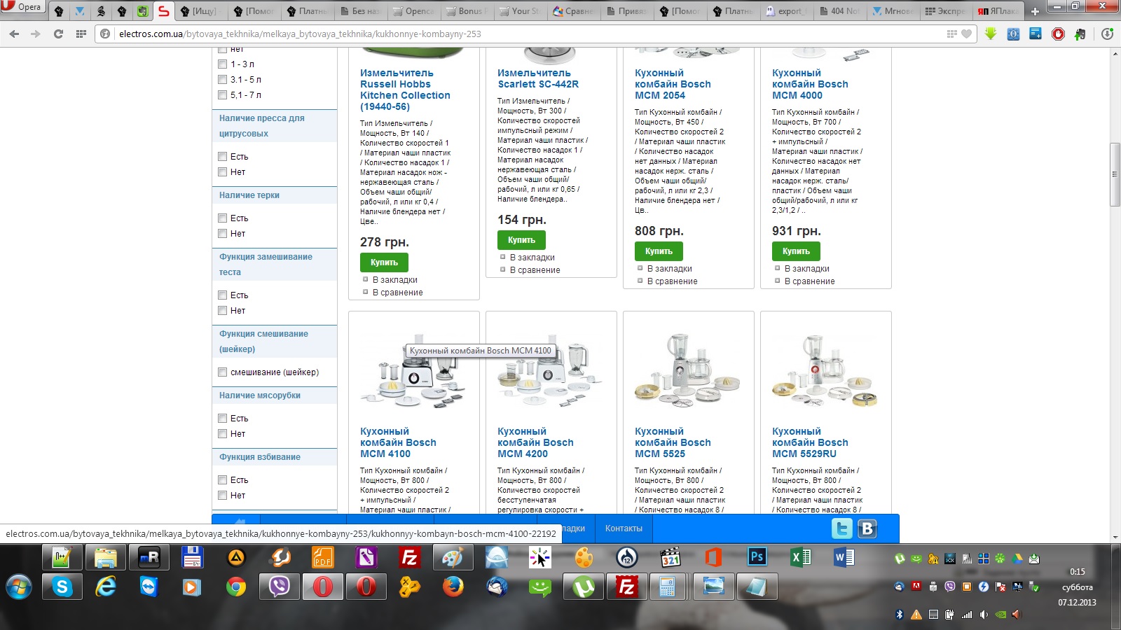

Вариант №1:
Есть хар-ка Совместимость - у товара совместимость может быть Айфон, Айпод, Андроид - как сделать так что бы в итоге на сайте в фильтре было:
Совместимость:
Андроид
Айфон
Айпад
Вариант 2:
Есть Характеристики Наличие мельнички (есть, нет), наличие мясорбуки (есть, нет) - как сделать так что бы в итоге на сайте в фильтре было:
Дополнительные функция:
Мельничка
Мясорубка
Для чего это ...
Просто когда много Наличие чего-то .. у кухонных комбайнов к примеру, то фильтр растягивается вниз.
Вот пример:
Мой сайт: http://electros.com.ua/bytovaya_tekhnik ... mbayny-253
Сайт конкурентов: http://www.mobilluck.com.ua/katalog/kitchen_machine/ - cм. функции
Есть же разница.

А можно ли как то сделать такое? На всех крупных инет-магазинах фильтры построены именно по такому принципу.
Задача вот такая:
Получить надо сразу все 3 характеристики.
Есть Характеристика Совместимость - с Айпада, Айпод, Андроид (все это одно значение), а надо разделить на 3 значение. Что бы было как на скриншоте слева.
На скрине как раз и указано что нужно.

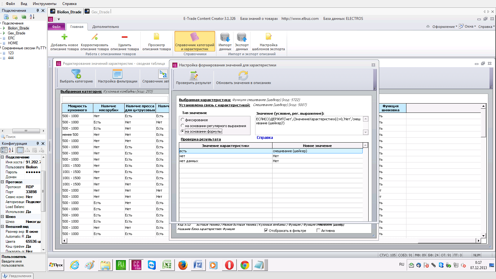

Нашел возможность так сделать:
1. Есть характеристика Функция смешивания (Шейкер)
2. Создаем Зависимую Харакетеристику Функция смешивания (Шейкер) для фильтра
3. Устанавливаем Формулу получения харакетеристик из Функция смешивания (Шейкер) для Функция смешивания (Шейкер) для фильтра
В моем случае получаем НЕТ и СМЕШИВАНИЕ (ШЕЙКЕР)

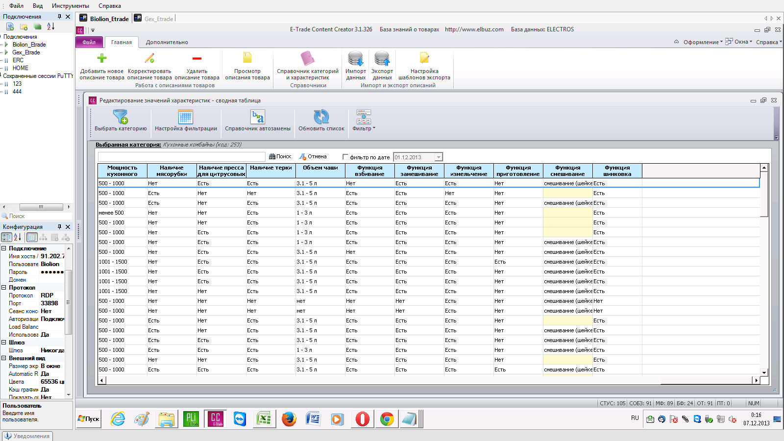

4. ВРУЧНУЮ в Ред. значен. хар. сводная таблица - удаляем значение НЕТ
Получаем то о чем я просил. Теперь дальше (не тестировал так как см. тему http://forum.elbuz.com/viewtopic.php?f=5&t=6836)
* Берем ТРИ характеристики
- Фун-я смешивания
- фуе-я измельчения
- Наличие соковыжималки
* Проделываем Пункт 1 со всем характеристиками
* Создаем характеристику ДОП ФУНКЦИИ - делаем ей синонимы все эти 3 характеристики - указываем ЗначениеХарактеристикиОтСинонима
* СОздаем Характеристику ДОП ФУНКЦИИ для Фильтра с привязкой к ДОП ФУНКЦИИ (можно этого и не делать, но мне так удобней, а то бывает забудешь галочку убрать ОТображать значение от синонимов)
* Делаем пункт 4* и получаем на выходе в фильтре на сайте:
Доп функции для фильтра:
Смешивание
Измельчения
Соковыжималка
Одна большая просьба к Вам. Удалять вручную каждый раз значение через сводную таблицу это опасно для времени. Можете, пожалуйста, добавить что то вроде ЕСЛИ(СОДЕРЖИТ('нет',{ЗначениеХарактеристики})>0,'Нет',{ПУСТО/}') - одно это значение даст уйму возможностей для гибкой настройки фильтра как угодно.
ОЧЕНЬ ВАС ПРОШУ
По мере возможности могу написать инструкцию с нюансами использования характеристик - если нужно конечно.
