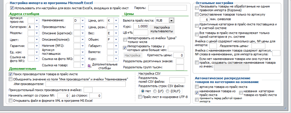

Пожалуйста, помогите настроить импорт этого прайса. Прилагаю помимо прайса также скрин моих настроек в программме.
При таких настройках получается какая-то фигня. Программа видит категории из прайса, но товары к ним не прикрепляет, а раскидывает их произвольно либо в категории первого уровня, либо вообще
создает безымянные категории и помещает туда...

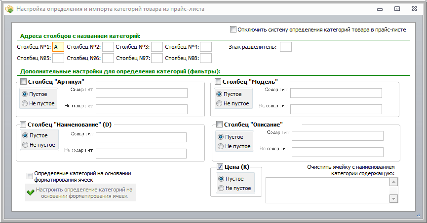

К сожалению по одному скриншоту высланному Вам не предоставляется возможности полностью проверить правильность настройки.

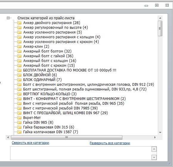

Вот такие настойки сделали мы :
Проимпортировали прайс-лист и получили список категорий из прайс-листа:

Это уже лучше. Но два уровня категорий у вас тоже не получилось...

Я указала настройки как у вас и получила такой же результат, но стоило только мне настроить "Определение категорий на основании форматирования ячеек" (чтобы сохранить сделать два уровня категорий), как сразу
опять все загрузилось криво. Я приложила скрины моих настроек и результата.

В Вашем прайс листе нет двух уровней категорий.
Нет необходимости использовать форматирование для определения категорий.

в связи с тем что прайс-лист имеет очень много пустых строк не получится корректно создать иерархию категорий.
Используйте настройки приведенные выше.

Сейчас в прайс-листе пустые строки имеют форматирование жирное такое же как и категории, по-этому не верно определяются категории.
Почем сделать так же не реально? Перед Вами весь список категорий только в плоском виде.
