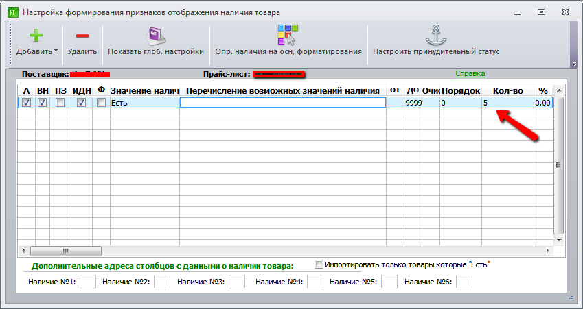

Подскажите, пожалуйста, как правильно настроить фиксированное количество товаров для прайса, в котором наличие цены товара = наличие товара?
Я указываю в настройках прайса столбец цены товара, и, естественно, в поле "количество" попадает цена товара. Можно ли в этом случае настроить правила наличия так, чтобы в "количество" попадало не значение цены, а какое-то определённое для всех товаров число, например, 5?
Я, конечно, уже пробовал играться с правилами наличия, но, увы, каждый раз в "количество" попадает именно значение цены, вместо значения количества в Настройках наличия.

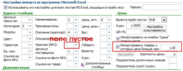

В настройке импорта прайс-листа вообще не указываете столбец наличия. В этом случае все товары будут считаться как в наличии.
Далее поставьте галочку напротив "Импортировать товары у которых цена больше чем:", ставим единичку.
В итоге у вас из прайса импортируются только товары у которых цена больше 1, т.е. все товары у которых есть цена и все они будут в наличии.
Можно, попробуйте так:

Спасибо за помощь.
Настроил прайс
Однако вместо нужного количества (5 шт.) по-прежнему появляется цена.
Сам прайс выглядит вот так:
Не может цена появляться в поле наличия, ведь колонка с ним не заполнена. Удалите список товаров из прайс-листов поставщиков (СТИПП) и повторите импорт этого поставщика.
