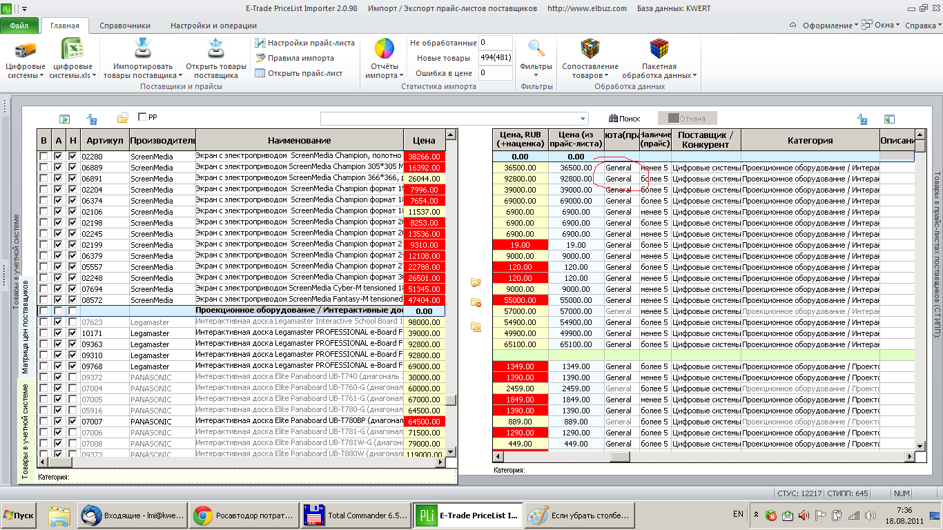

Не получается распознать валюту прайса на основании форматирования ячеек.

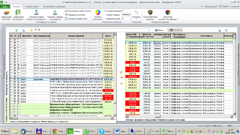

2 недели прошло, вышло 2 новых версии программы. Проблема не решена. Можно узнать перспективы ?

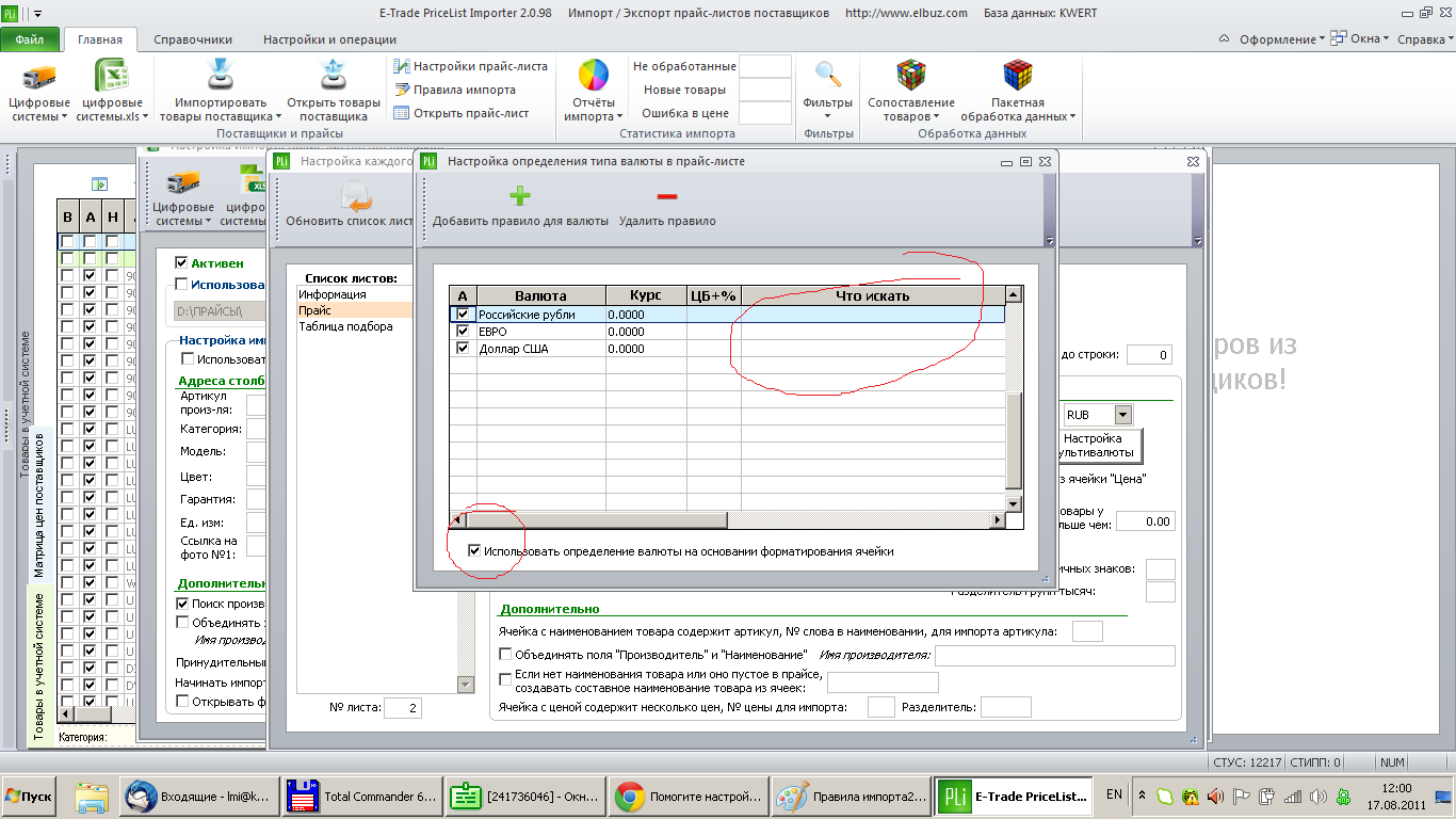

Здравствуйте, Вы ошибаетесь! Все было исправленно в новой версии как и обещалось:
Именно эти данные нужно вставить в поле "Что искать" для определения того или иного типа валюты.

Хм. Тогда что у меня не так в настройках ?
1) возможно не настроено определение наличия по форматированию.
2) После того как в СТИПП появится необходимая информация ее нужно заполнить в поле "Что искать".
Настройте определение наличия корректно и проимпортируйте прайс-лист.

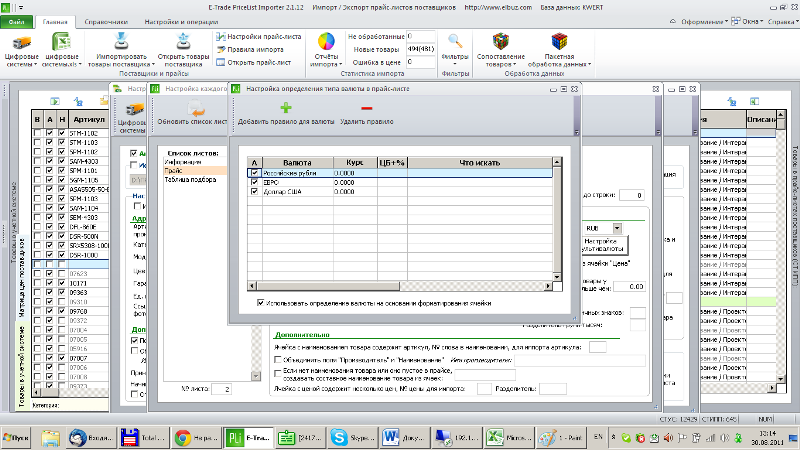

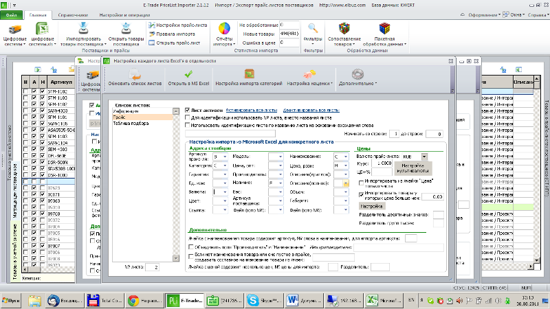

Скрин 2. Галка определения на основании форматирования стоит!
В поле Валюта прайса появляется General как и ранее. Какие еще надо сделать настройки ?
Проимпортируйте прайс-лист, если не поможет Вышлите архив Вашей БД проверим Ваши настройки.
Укажите цену Опт, а не Розн.
