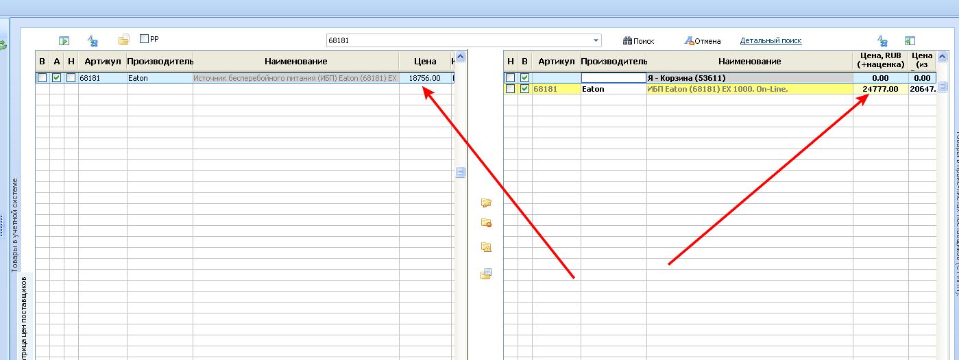

добрый день. Загрузил прайс-лист Мерлиона. И столкнулись со след. проблемой: не хочет обновляться цена при пакетной обработке. Скажите, почему??

Колонка "Н" - Товар найден в учётной системе. Галочка смотрю у Вас не стоит, судя по скриншоту.
Также можно зайти в Справочник-Сопоставленные товары-сопоставленные товары из прайс-листов и проверить есть ли связь.
1) Вам нужно создать правила импорта для распределение товаров из прайс-листа в категории из учетной системы.
2) сопоставить товары через УМКА.
3) после этого выполнить пакетную обработку данных, для обновления цен на сопоставленные товары и для добавления новых товаров из прайс-листа.

Товар не сопоставлен, это видно со скриншота.

У Вас артикул одинаковый, можно по нему чтобы сопоставилось, для этого в настройках импорта прайс-листа нужно поставить значение 5, вместо 6 в поле сопоставлять товары по артикулу.
