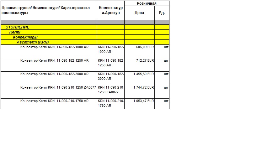

Добрый вечер!
Имеется прайс. Необходимо создать свой прайс.
Почему то при обработке прайса KKN 10 входит в обработку, а KKN13 - не входит.
И из всех позиций (около 1614) программой не обрабатывается 1574.
Прошу Вас помочь желательно с приложением Ваших фотографий.
Прайс Керми полный 2011.rar
Прайс
(43.6 КБ) 217 скачиваний
Фото с прайса
Фото с прайса

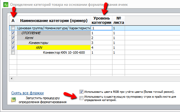

Проблема определения категорий заключается в неправильном создании группировки строк в самом прайс-листе, поэтому программа E-Trade PriceList Importer отображает данные в таком виде.
Вид экрана, на котором показаны все свёрнутые категории, т.е. нажата кнопка "1" (слева вверху), при её нажатии должны свернуться все товары в свои категории, но как видно, происходит наоборот, товары видны категорий нет.
Поэтому при определении форматирования вам необходимо отключить режим "Использовать существующую группировку строк в прайс-листе для определения категорий", который автоматически активировался.

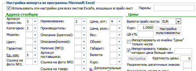

Настройки для прайс-листа:

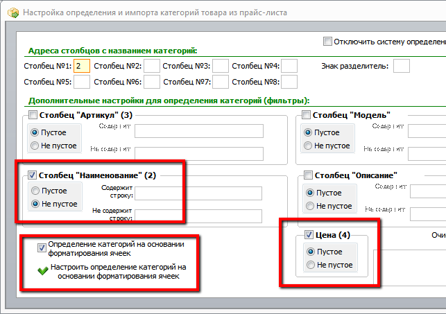

Настройки определения категорий:
Настройки определения категорий по форматированию:

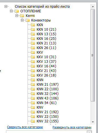

Результат импорта, мастер правил, иерархия категорий:

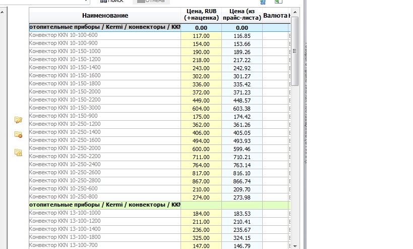

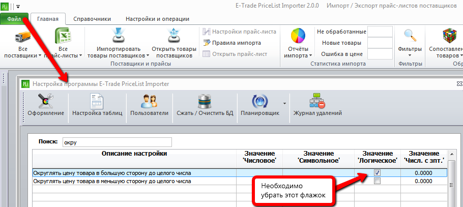

Вот только не понятно почему в окне "настройка импорта прайс-листов поставщиков" значение КУРС=1,00 и валюте прайс-листа EUR при индексации прайса поставщика - цены округляются в большую сторону (см. фото).
Ведь эти же (округленные цены) потом переходят в СТУС. Необходимо все таки сохранить ценыдо сотого знака после запятой.
Как быть?
фото
фото
Отключите округление цен в настройках программы.

а можно поточней - где эту функцию убрать и в каком меню?
alecs1976
Сообщения: 220
Зарегистрирован: 05 апр 2011 18:19
Спасибо большое. Все получилось

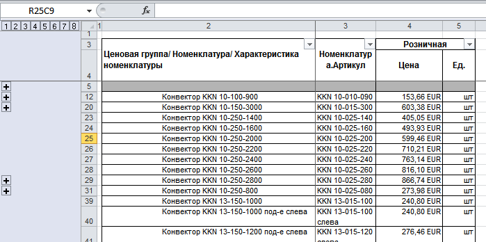

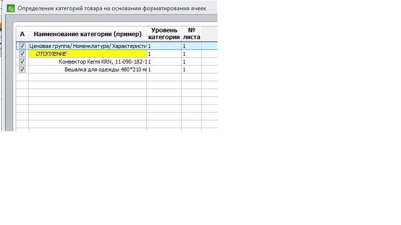

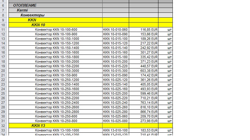

Продолжаю в этой теме, т.к. первоначально я делал попытки обработки прайса на нескольких строчках
(для сокращения времени обработки программой данных). Казалось уже что во всем разобрался,
но взялся за прайс больших размеров - и снова проблемы. Почему то в определении категорий товара
на основании форматирования ячеек не все отображается как нужно (см. фото 1),
что в итоге неверно отражается в категориях ПП и УС (слишком сжатая структура).
В итоге необходимо получить более развернутую структуру,а не такую сжатую.
Есть ли возможность более структурно выстроить категории?
фото прайса
фото прайса
Прайс Керми полный 2011-4.rar
Прайс
(142.52 КБ) 224 скачивания
фото 1
фото 1
Строки в прайс-листе, отмеченные желтым фоном и жирным шрифтом имеют одинаковое форматирование, поэтому для порограммы это одинаковые строки и нет возможности их различить для определения уровня вложенности, т.е. это один уровень для программы.
