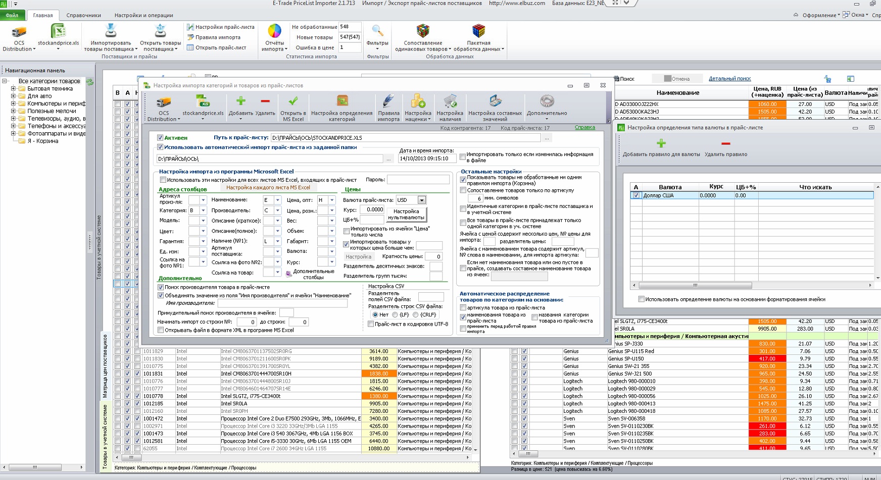

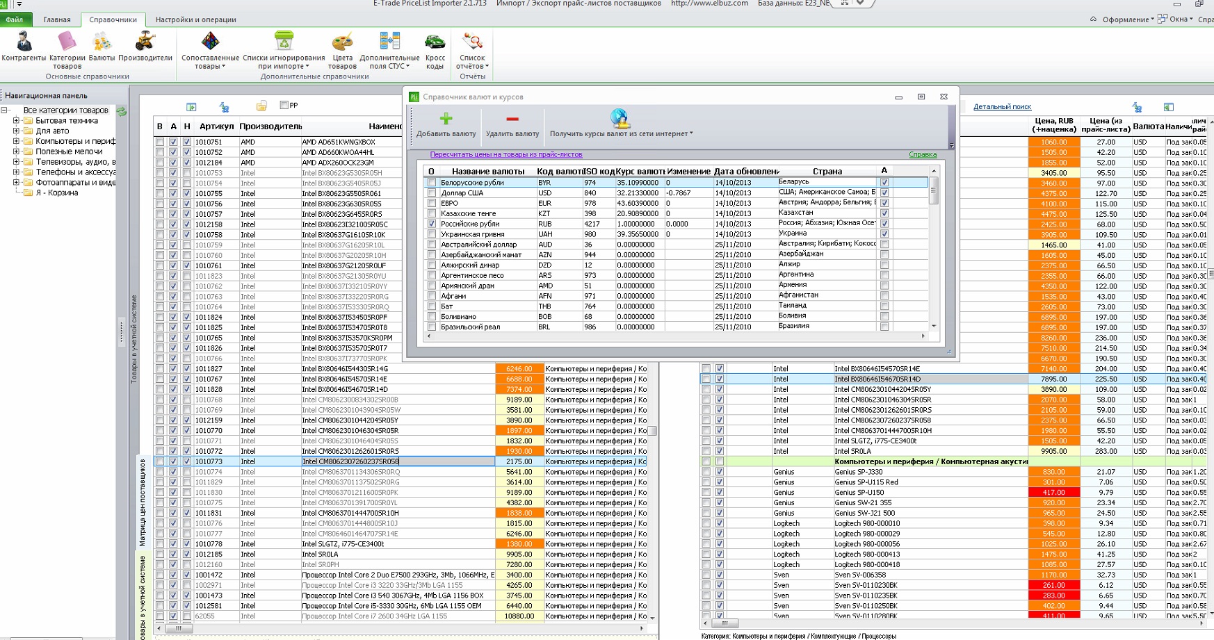

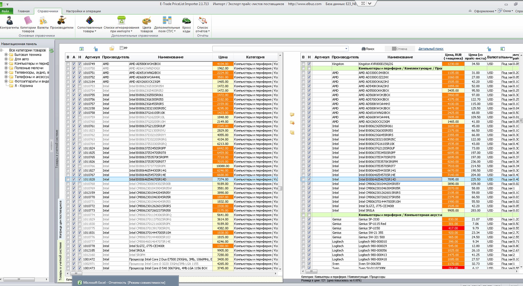

В СТУС попадает цена меньше чем в СТИППЕ, никак не могу понять почему, в прайсе цена в долларе, конвертирует в СТИППЕ отлично все ок. Но в СТУСе цена в 90% случаев занижается где на 100 рублей где на 300 где на 600 и т.д.
Подскажите куда рыть?
На скриншоте хорошо видно что в СТИПП цена одна, а в СТУС цена другая и ниже. хотя товар есть только у этого поставщика.
Нажимал на пересчитать цены на товары поставщиков...
Собственно открывал закрывал прогу, импортировал делал пакетку, много чего клацал не получается исправить(

правой кнопкой мыши на товаре СТУС
Информация->История наценки товара
К сожалению, на Ваших скриншотах не видно цены в список товаров из прайс-листов поставщиков (СТИПП).
Станьте на товаре в список товаров в учетной системе (СТУС), откройте весь список товаров из прайс-листов поставщиков (СТИПП) от всех поставщиков, Справочники-Сопоставленные товары, проверьте с какими товарами есть сопоставления их цены. Так же убедитесь что товар в список товаров из прайс-листов поставщиков (СТИПП) имеет статус наличия, так как по умолчанию, товар которого нет в наличии не участвует в формировании цены.
