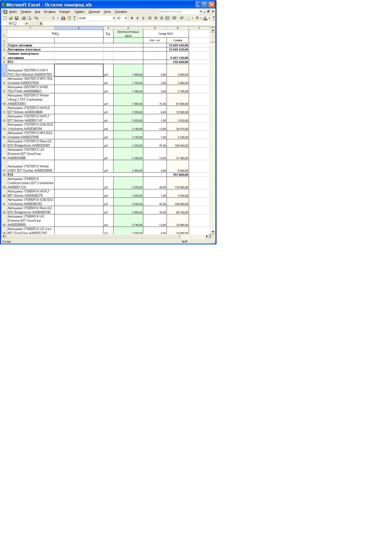

Не получается настройка автоматического импорта категорий из прайса и прайса по вручную введенным категориям.

это типовой пример одного из поставщиков, в учетной системе тоже хотелось бы создать категории по типу такого прайса, т.е. летние импортные шины, летние отечественные шины, зимние импортные шины, зимние отечественные шины, а в них (в каждую) положить подкатегории по радиусам. Мы создали в учетной системе такие подкатегории, но импортер не увидел сопоставленные категории из прайса

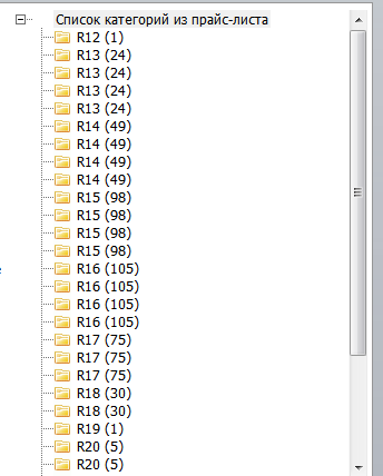

В данном прайс-листе нет иерархии категорий, поэтому нет возможности считывать структуру категорий из прайса, в виде:
Летние импортные шины
- радиус
Летние отечественные шины
- радиус
Зимние импортные шины
- радиус
Зимние отечественные шины
- радиус
Можно только по радиусам:

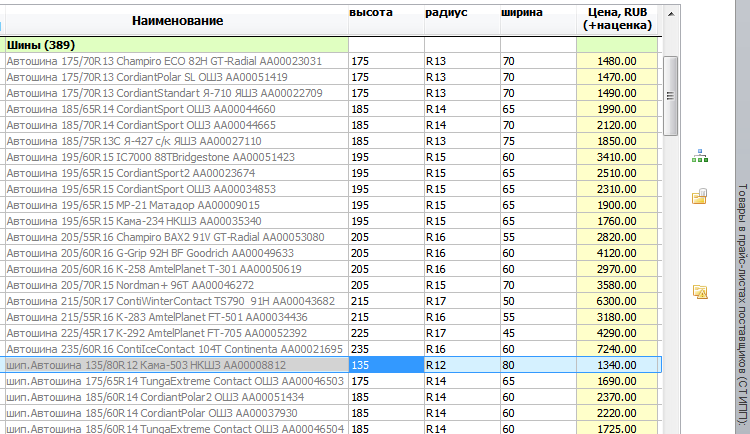

примерно так и получилось при импорте...

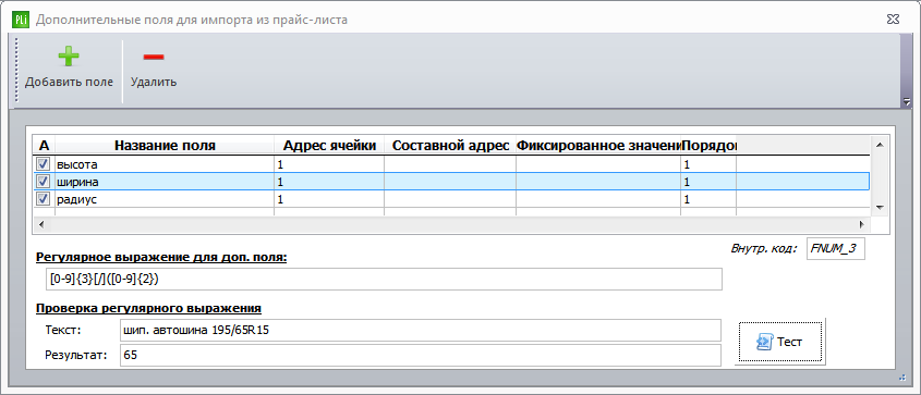

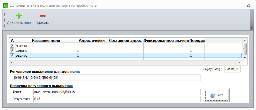

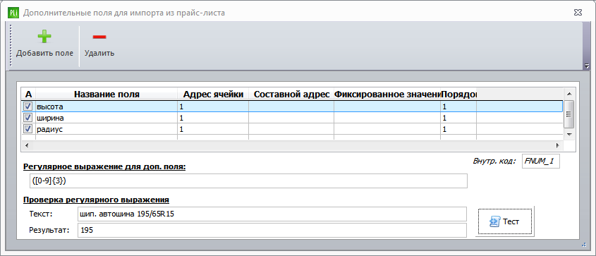

а как можно из поля наименование "вытащить" параметры для заполнения в дополнительные колонки "высота", "ширина", "радиус", "шип", если в наименовании указано "шип. автошина 195/65R15" ?
Вы можете использовать регулярные выражения для дополнительных полей.
Например:
Результат импорта:
Регулярные выражения.
Высота: ([0-9]{3})
Ширина: [0-9]{3}[/]([0-9]{2})
Радиус: [0-9]{3}[/][0-9]{2}([R0-9]{3})
