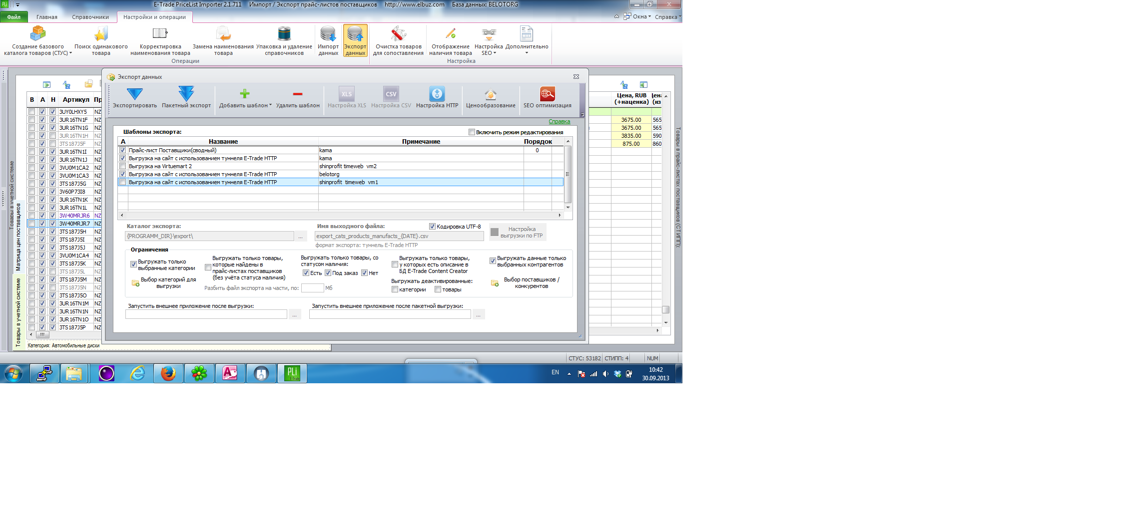

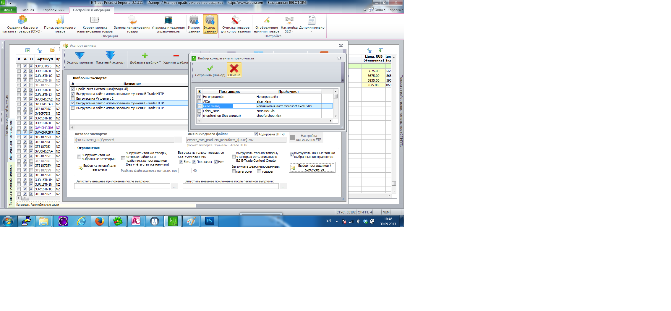

После недавних обновлений перестала работать система выгрузки данных выбранных контрагентов, для нас (с учетом выгрузки на 2 магазина) этот функционал очень важен.
Какой шаблон экспорта Вы используете для экспорта?
Alex32
Сообщения: 74
Зарегистрирован: 15 дек 2012 20:39
прилагаю фото
Выгрузка на сайт2.png (281.84 КБ) 4700 просмотров
Выгрузка на сайт1.png (281.33 КБ) 4700 просмотров
У Вас на одном шаблоне идет загрузка на сайт, на втором нет. Так как не стоит галочка HTTP.
Откройте файл csv после экспорта шаблона без галочки HTTP и проверьте есть ли там поставщики, которые не должны попадать в файл экспорта.
