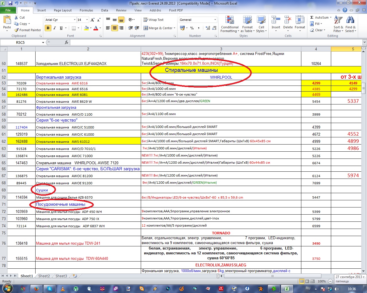

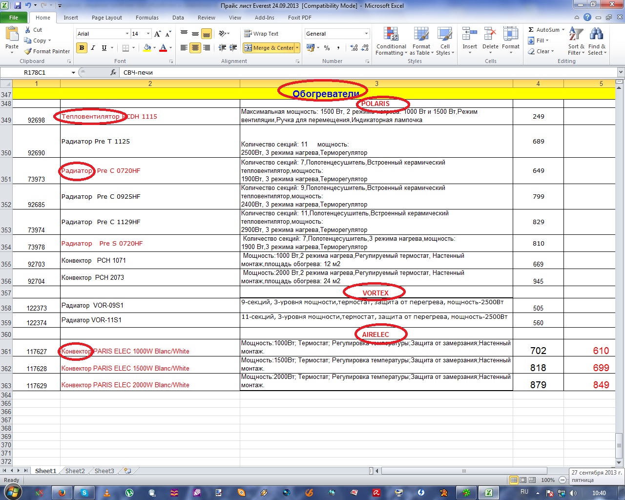

Категории и производители находятся в разных ячейках, пока что нет опыта в настройке, прошу помочь, буду учиться на примерах. Спс.
Прайс лист Everest.rar
(105.04 КБ) 258 скачиваний
Everest 3.jpg (445.62 КБ) 5036 просмотров
Everest 2.jpg (501.6 КБ) 5036 просмотров
Everest 1.jpg (495.73 КБ) 5036 просмотров

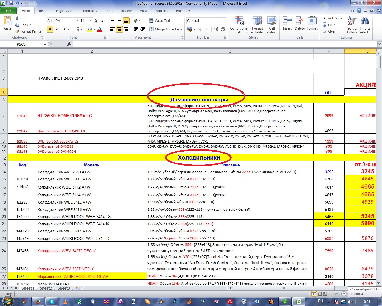

Уточните, откуда программа должна брать производителя для подобных товаров:
Sancho.smadshop
Сообщения: 253
e-special писал(а):Уточните, откуда программа должна брать производителя для подобных товаров:
Это вопрос? Я не знаю пока что откуда программа должна брать производителя для товаров без производителя, больше интересуют категории, которые находятся в разных колонках..
Да, это вопрос.
Можно не привязываться к категории, а привязываться к наименованию, создавая правила импорта по Варианту 2
[youtubehd]http://www.youtube.com/watch?v=T0YRwgSl-60[/youtubehd]
Sancho.smadshop
Сообщения: 253
e-special писал(а):Можно не привязываться к категории, а привязываться к наименованию, создавая правила импорта
Понял, спс. А как быть с этими товарами?
HT 355SD, HOME CINEMA LG
Дом.кинотеатр HT 805PH, LG
DVD BD 560, BLUERAY LG
DVDplayer LG DVX552
DVDplayer LG DVX492H
Получается что надо настроить программу так чтоб категории определялись и по категориям и по наименованию. Ведь DVD может быть и в категории дом. кинотеатр и в Плееры. Да, здесь их не так много, а если их будут сотни??
Да, получается нужна настройка Вариант1+2. Она так же описан в документации.
[youtubehd]http://www.youtube.com/watch?v=O6FNrcNJaeM[/youtubehd]
Sancho.smadshop
Сообщения: 253
Большое спасибо, будем изучать дальше.
