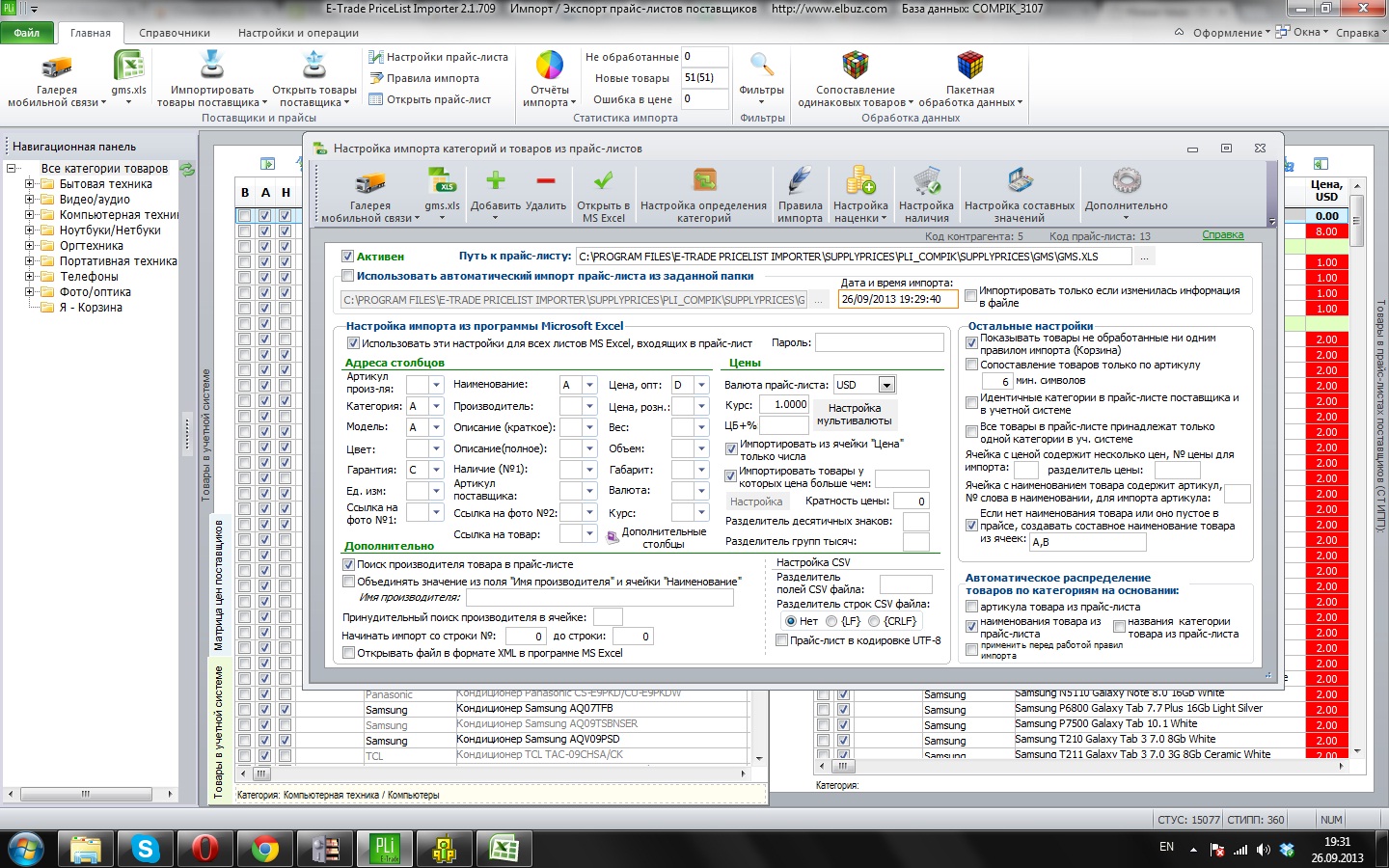

Не получается импортировать такой примитивный прайс, пишет получено ноль строк, проверьте настройки, в чем может быть причина?
tkachenkoser
Сообщения: 498
1) не указана колонка "наличие". Если стоит фильтр - загружать только с наличием, и стоит какотйо признак (а его то нет)
2) неверная колонка цены. Надо попробовать убрать галку "только цыфры". На фоне видно что ранее все товары импортированы с нулевой ценой, видимо баг в этом.
3) Может не верно указали колонку "наименование"
tkachenkoser писал(а):1) не указана колонка "наличие". Если стоит фильтр - загружать только с наличием, и стоит какотйо признак (а его то нет)
На чем основываются Ваши правки? Где вы видели прайс лист?
lapis писал(а):Не получается импортировать такой примитивный прайс, пишет получено ноль строк, проверьте настройки, в чем может быть причина?
В настройках импорта категорий проверьте настройки, убедитесь, что у Вас созданы правила импорта.
tkachenkoser
Сообщения: 498
Вот как раз без правил импорта - прайс может импортироваться, т.к.. галочка "корзина" активная )
