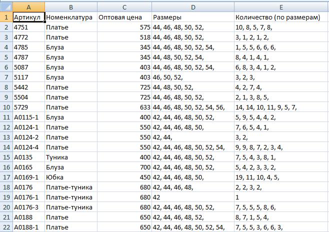

Здравствуйте, прошу помощи в настройке прайс-листа.
Необходимо создать из одного товара (артикула) несколько других с определенным размером из колонки D и с соответствующим этому размеру количеством (наличием) из колонки E. С первой частью разобралась "создание нескольких товаров из одного". А вот решения как реализовать наличие товара к конкретному размеру не нашла. Помогите с импортом этого прайса, пожалуйста.

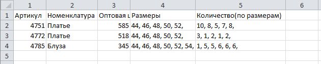

Если решения так и не найдется, попробуйте к импортируемому прайсу подключить прикрепленный к этому сообщению макрос, нажать кнопку "Проверить макрос на прайс-листе" и посмотреть на результат.
Макрос делает из такого прайс-листа:

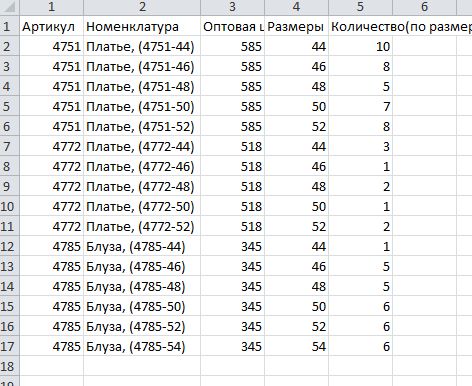

Вот такой:
test1.rar
(1.03 КБ) 262 скачивания
К сожалению, только с помощью макроса, который любезно предоставил Ixenon.
