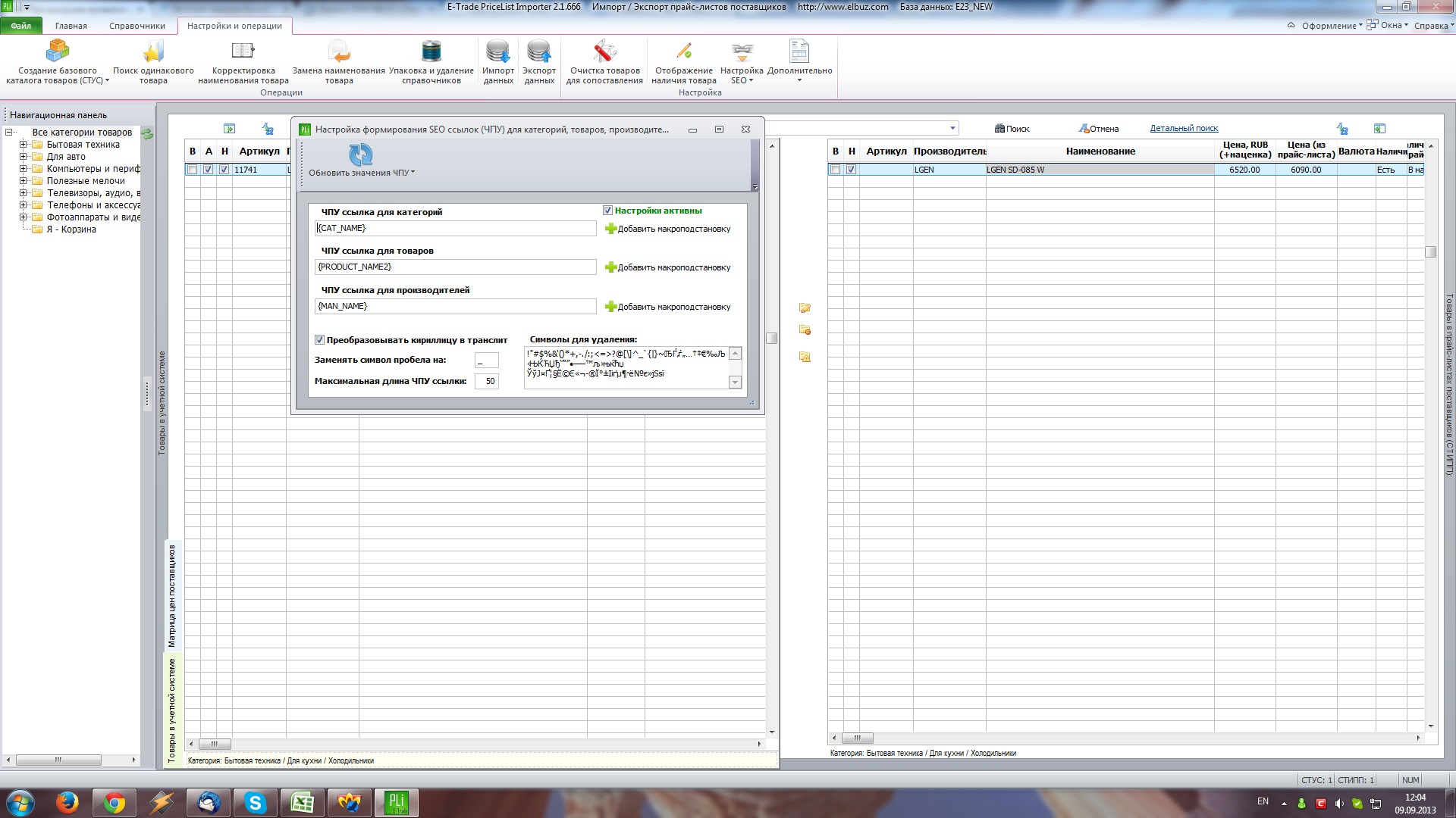

Собственно в 1% товара после выгрузки замечено неправильное сео урл, а точнее сео урл от другого товара.
Вот например у бритвы Panasonic ES-ED20-V520 сео урл почему то от авто дисков Ijitsu R16 7/4*114,3 ET40 d671 SLK2031 BFP (B4) и соответственно когда кто то заходит на бритву попадает на диски...
яндекс маркет уже влепил ошибку и запорол рейтинг, помогите разобраться!

Проверьте правильность формирования СЕО для товара в карточке товара.

Это проверить? просто не до конца понял что надо проверить.

Проверить в сетке СТУС какой ЧПУ задан для товара.

Для товара Panasonic ES-ED20-V520 задан ЧПУ panasonic_esed20v520
Так то да все ок) А на сайте у него ЧПУ ijitsu_r16_741143_et40_d671_slk2031_bfp_b4
Грешил на сайт, общался с техподдержкой отправили к Вам...
Ни что так не успокаивает нервы как женская грудь!!!
Тогда это означает что в БД сайта прописано ЧПУ ijitsu_r16_741143_et40_d671_slk2031_bfp_b4 для товара с этим ID.
Как вариант вы можете обновить все ЧПУ на сайте, для этого необходимо очистить таблицу url_alias и выгрузит данные из ПЛИ.

Вот выгрузить данные из ПЛИ я могу:)
А очистить таблицу url_alias нет:( Где она находиться подскажите пожалуйста!

Нужно открыть базу данных сайта через phpMyAdmin (хостинг аккаунт).
