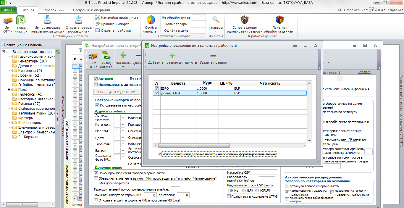

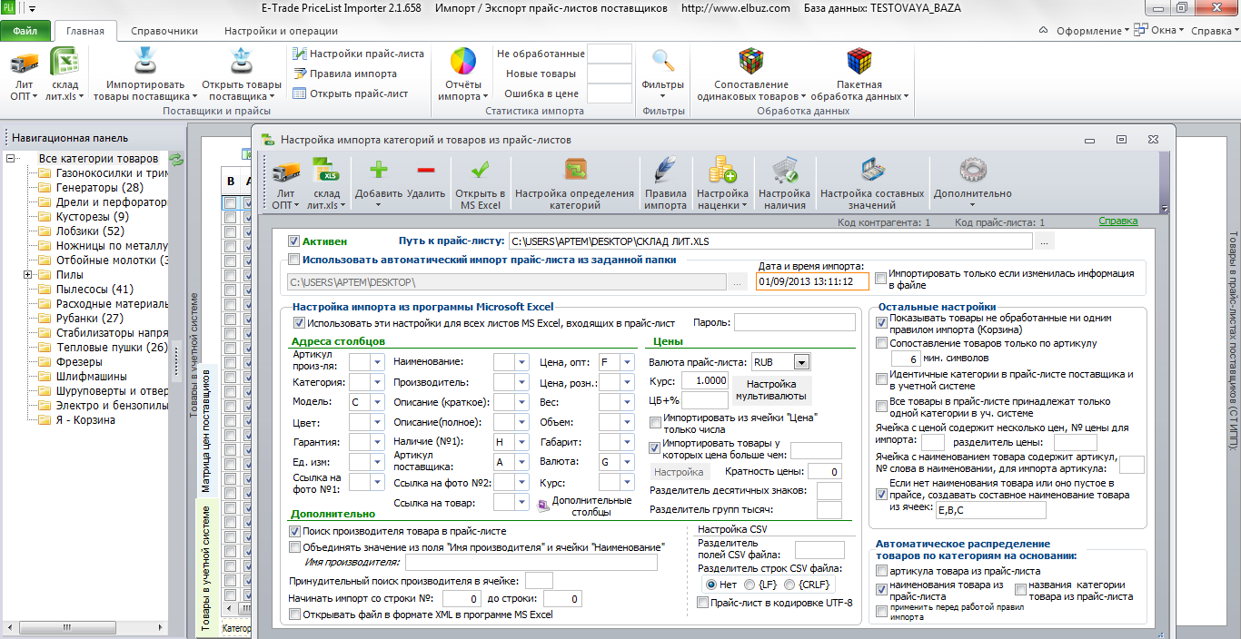

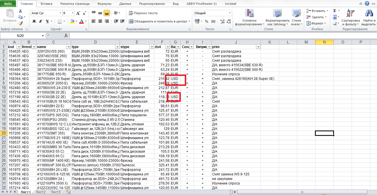

Здравствуйте. Не могу разобраться с настрокой цены у поставщика. Прайс-лист и скриншоты настройки программы во вложении.
Хочу настроить параметр валюты так, чтобы при загрузке прайса и обновлении цены цена пересчитывалась в рубли. В прайсе, в колонке с ценой нет разделения на евро и доллеры (для этого есть отдельный столбец). А сами числы находятся в одном столбце.
Помогите в настройке прайс листа
- Прайс-лист.png (128.72 КБ) 4524 просмотра
- Настройка-прайса-2.png (159.54 КБ) 4524 просмотра
- Настройка-прайса-1.png (182.6 КБ) 4524 просмотра
На первый взгляд настройки верны.
В чем заключается проблема?

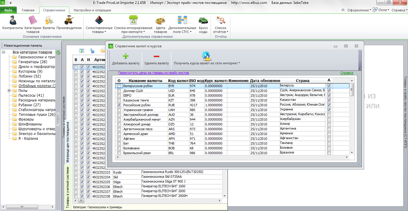

На первый взгляд не хватает скриншота справочника валют.
Проблема в том, что цены все получаются в валюте из прайса, а должны быть в рублях.e-special писал(а):На первый взгляд настройки верны.
Скрин приложил.Ixenon писал(а):На первый взгляд не хватает скриншота справочника валют.
- Справочник-валют.png (154.79 КБ) 4518 просмотров

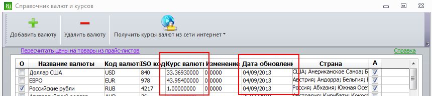

видимо ваша проблема в том, что вы не обновили куры валют
нужно нажать кнопочку "получить курсы валют из сети интернет" -> "рубли"
Обновил курсы валют и результат тот же. Кстати, нельзя сделать обновление курса валют автоматически? Например при запуске программы. Очень не удобно обновлять каждый раз в ручную.Ixenon писал(а):видимо ваша проблема в том, что вы не обновили куры валют

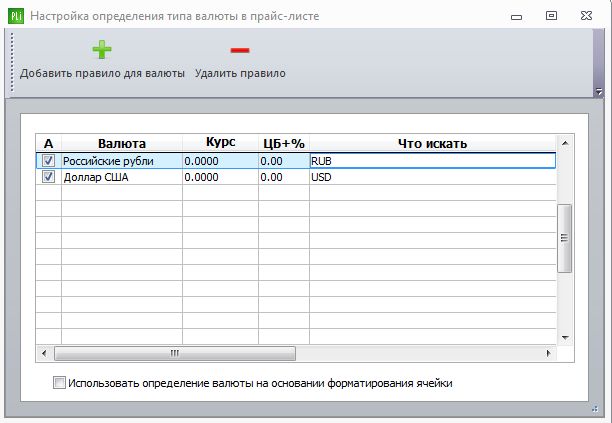

В окне настройки определения типов валют уберите галку "использовать определение валюты на основании форматирования ячейки"
в столбце "курс" измените на ноль
Спасибо Ixenon. Скорее всего проблема в том, что включена галочка опр. валют по форматированию, но на самом деле оно не используется.

Здравствуйте. Спасибо за ответ. Пробовал выключать эту галочку и результат прежний.e-special писал(а):Спасибо Ixenon. Скорее всего проблема в том, что включена галочка опр. валют по форматированию, но на самом деле оно не используется.
Обновлять курсы автоматически на данный момент нельзя.
