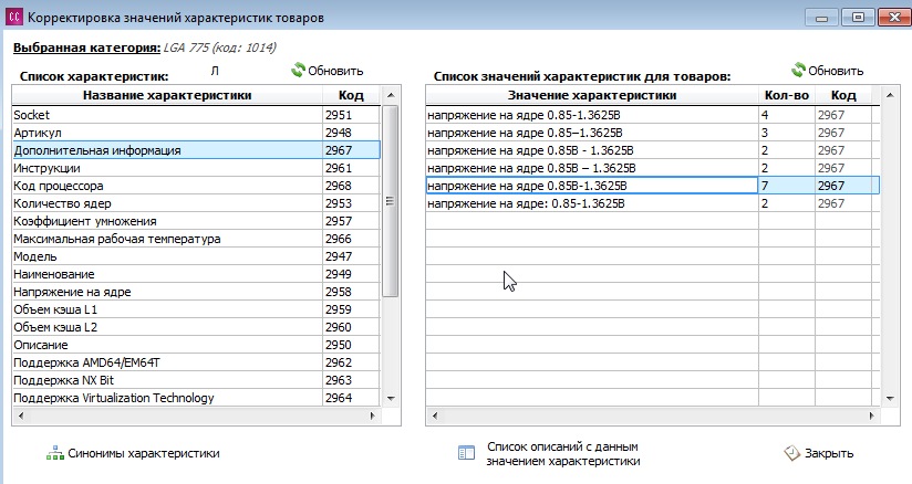

Есть характеристики с одинаковыми значениями, но СС распознает их как разные. В данном случае это Напряжение на ядре 0.85в-1.3625в. Как привести к единому формату?
Если зайти "список товаров с данным значением параметра". Потом в каждый зайти, редактировать, и исправить эту строку. Это очень и очень геморно, т.к товаров может быть сотни. И заметил что часто, заменяю строчку с параметром - ctrl+V , всеравно ничего не меняется. Есть способ быстрее, массово поменять. Если нет, то очень бы хотелось чтоб был.

- Буфер обмена01.jpg (107.74 КБ) 5346 просмотров
Каким способом вы видите возможность "массово поменять"?

Скажите, а чем не устраивает добавление к характеристикам синонимов, тем самым объединив несколько значений?
tkachenkoser
- Сообщения: 498
Пример 1. У процессора всего 2 варианта количества ядна (у коре i3 и i5) а он распознает 4 варинта "2" и три варианта "4" , Либо несколько значений абсолютно одинаковой значений частоты процессора - где пробел спереди, гдето после - и он принимает как новое. . Чтобы исправить - надо заходить в описания каждого товара, стирать значения и писать вручную. С учетом что товаров тысячи (я имею ввиду не только процессоры), и в каждом хочется поставить пару фильтров, то вся эта идея о фильтрах становиится не проходимой стеной.
