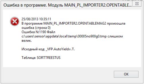

В процессе импорта файла с ~42000 записей через функцию импорта:
возникает ошибка, затем Pli открывается с ошибкой и не открывает СТУС:
Удаление товаров СТУС и сжатие БД через "Упаковка и удаление справочников" не помогает.
При импорте файла с небольшим количеством записей ошибки не возникает.
Необходимо использовать именно эту функцию, т.к. при формировании СТУС через функцию импорта прайсов поставщика, не возможно указать внутренние коды товаров, которые очевидно важны при импорте ранее сделанных сопоставлений прайса другого поставщика.
Просьба подсказать как избавиться от ошибки при импорте либо альтернативный способ импорта сопоставлений (без учета внутр. кодов товаров).

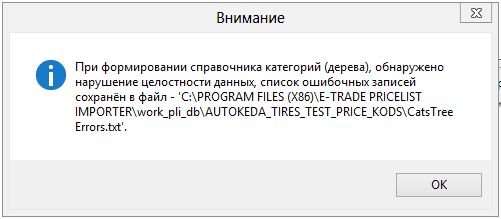

Пробовал совершить импорт того же фaйла через функцию импорта с чуть-чуть более ранней версией БД, в результате СТУС открывает только при запуске Pli, затем при клике на папке Шины в навигационной панели (где не отображается количество товаров почему-то), СТУС закрывается и больше не открывается:
При нажатии на "обновить" в навиг. панели выдает ошибку:
в файле CatsTreeErrors.txt:
categories_id	parent_id	categories_name
1	1	Шины
и все
Вопросы из первого поста остаются актуальными.

На данный момент могу добиться только появления ошибки из второго поста (Нарушение целостности данных), ошибку выдает, как и писал, уже после импорта при нажатии кнопки "Обновить" в панели навигации. Больше никаких ошибок не выдает. Перед импортом произвожу удаление товаров в СТУС через "Удаление/упаковка справочников". Импорт завершает без ошибок, выдает сообщение, что импорт завершен, затем появляется окошко "Обновление данных" и еще раз сообщение - "Импорт завершен", которое само закрывается через пару секунд. Ошибку из первого поста темы больше не могу смоделировать, наверно потому что почистил Временную папку пользователя
Это означает что у Вас нет категории с ID 1 под названием Шины.
