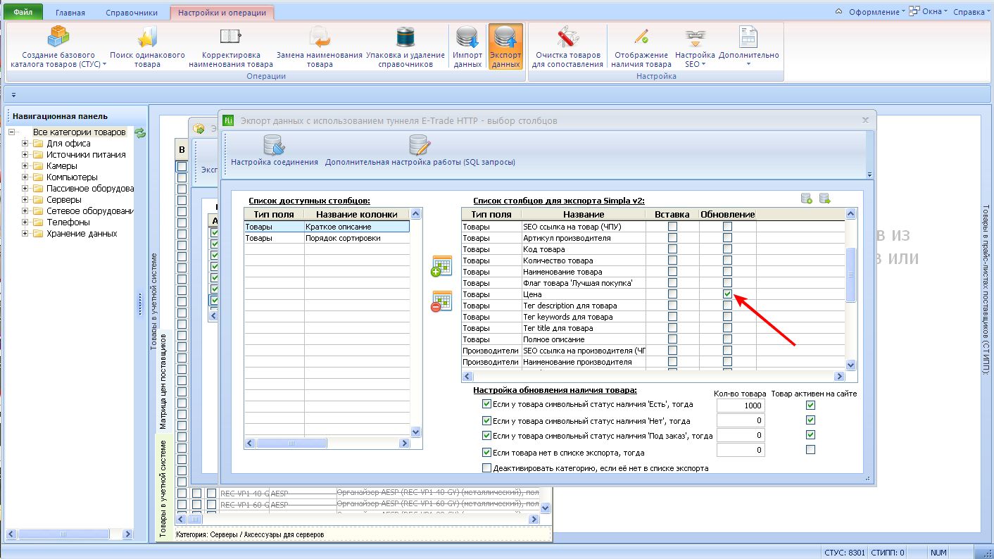

1. обновил цены в пли - все отлично. Далее настраиваю импорт. Для того, чтобы обновить цены - логично поставить чекбокс только напротив поля Обновить - "Цена". Импортирую. Слетают все товары. Как быть?)
Что ж в этом логичного то?
У Вас наверняка ЧПУ прописаны без которых товар не может быть на сайте. А вы все галочки сняли. Верните все как было по умолчанию и сделайте экспорт.

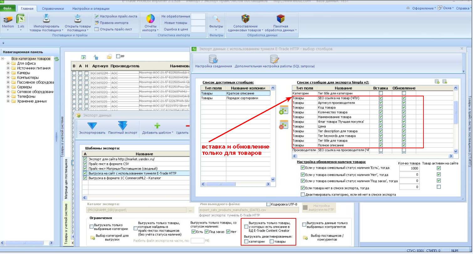

да я поставил везде галчонки в столбце "Вставка" - но товары все равно слетают

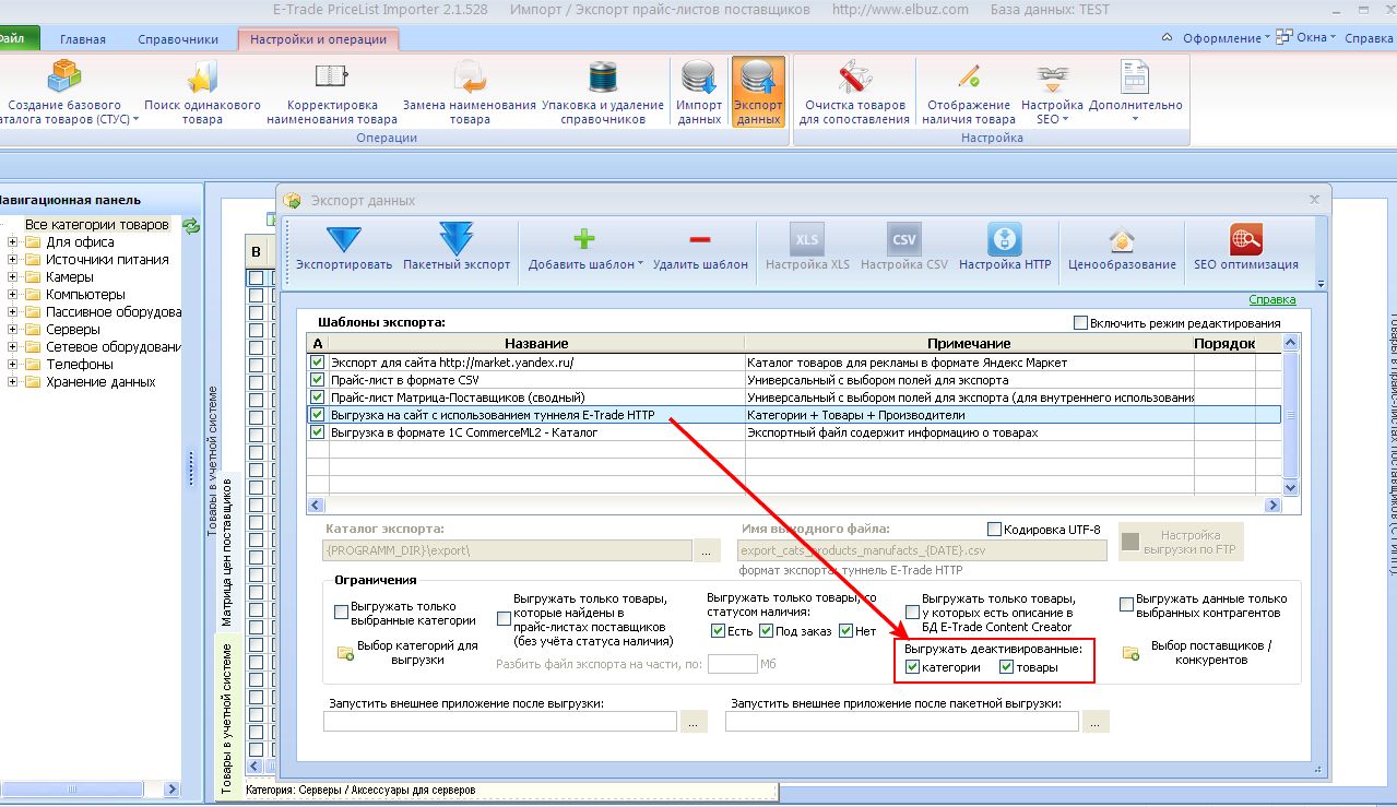

может надо еще поставить галочки у деактивированных галочек как на скриншоте показано??
iMessi89 писал(а): да я поставил везде галчонки в столбце "Вставка" - но товары все равно слетают
e-special писал(а):У Вас наверняка ЧПУ прописаны без которых товар не может быть на сайте. А вы все галочки сняли. Верните все как было по умолчанию и сделайте экспорт.
iMessi89 писал(а):может надо еще поставить галочки у деактивированных галочек как на скриншоте показано??
Установив эти галочки будет происходить экспорт категорий и товаров которые не активны.

Вообщем при экспорте все равно все товары слетают почти!! Вернее так - слетают не все, но большая часть!! Вот такие настойки у меня установлены при экспорте через туннель.

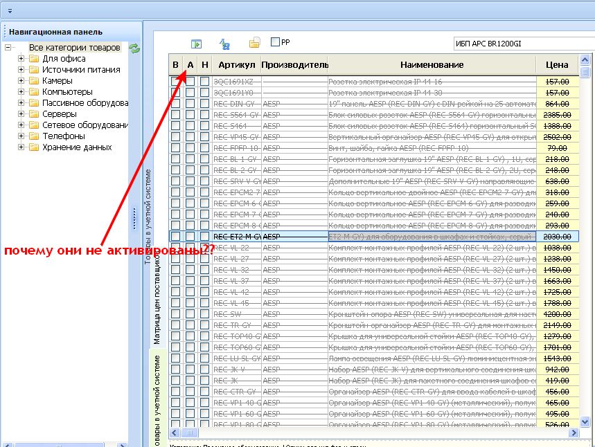

Но меня больше всего смущает другое. Почему многие товары у меня деактивированы для экспорта?? Где галчонки??

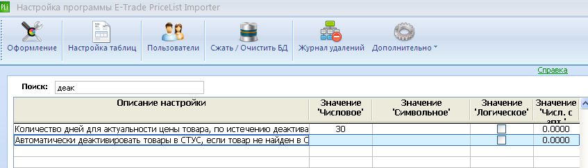

Возможно у Вас в настройках программы стоит настройка деактивировать товар когда его нет в СТИПП.
Второй вариант деактивированные товары в СТУС попали при импорте с сайта.
Активируйте товары.

e-special писал(а):Возможно у Вас в настройках программы стоит настройка деактивировать товар когда его нет в СТИПП.
а где это в настройках проверить?)
В настройках программы. Там есть поиск, ключевое слово для поиска "деактив"

e-special писал(а):В настройках программы. Там есть поиск, ключевое слово для поиска "деактив"
нету там галочек, значит не в этом причина. Видимо импортнул с сайта так.
